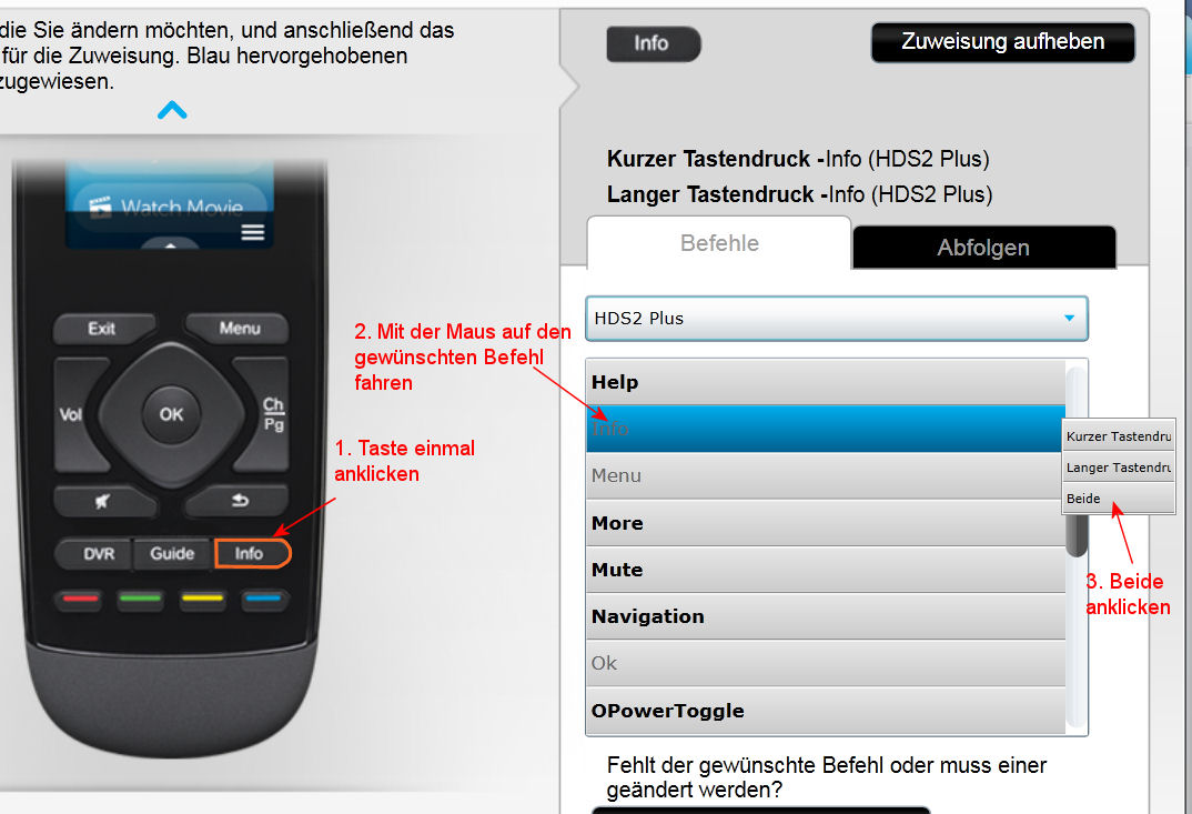

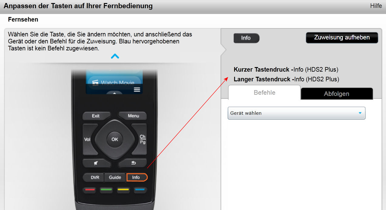

Doyanole hat geschrieben: aber wieso geht's denn wenn ich den knopf gedrückt halte und es geht nicht wenn ich nur einmal kurz drücke ?
Wie sieht denn die Belegung bei "Kurzem Tastendruck" aus?
So wäre es richtig:
Im Zweifelsfall beleg die Taste(n) nochmal neu und wähle bei dem Befehl sofort "Beide" aus:

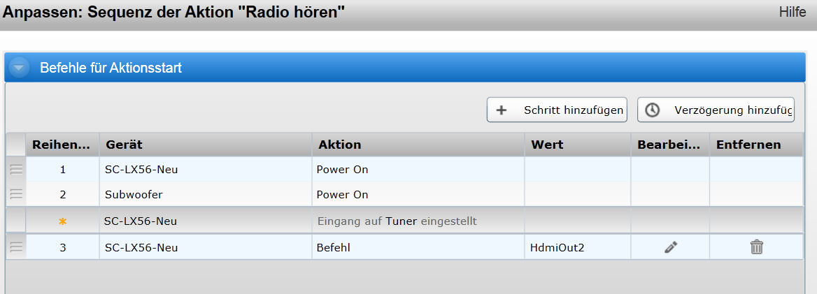

ich habe das HDMI - OUT 1 ja im Gerät nicht in der Aktion.
Die Aktion soll ja alles miteinander schalten , tut sie auch ausser eben halt den HDMI OUT zum schluss.
so um es dann hinzubekommen , wähle ich das Gerät aus, und da ist dann HDMI OUT auf dem Schirm angezeigt und nicht auf einem separaten Knopf.

Egal. Häng doch mal anstelle des HDMI-OUT1 den HDMI-OUT2 in die Aktion und schau, ob die Umschaltung dorthin funktioniert.
Warum? Weil wir so evtl. rauskriegen, ob's ein Problem mit dem HDMI-OUT1 gibt.
