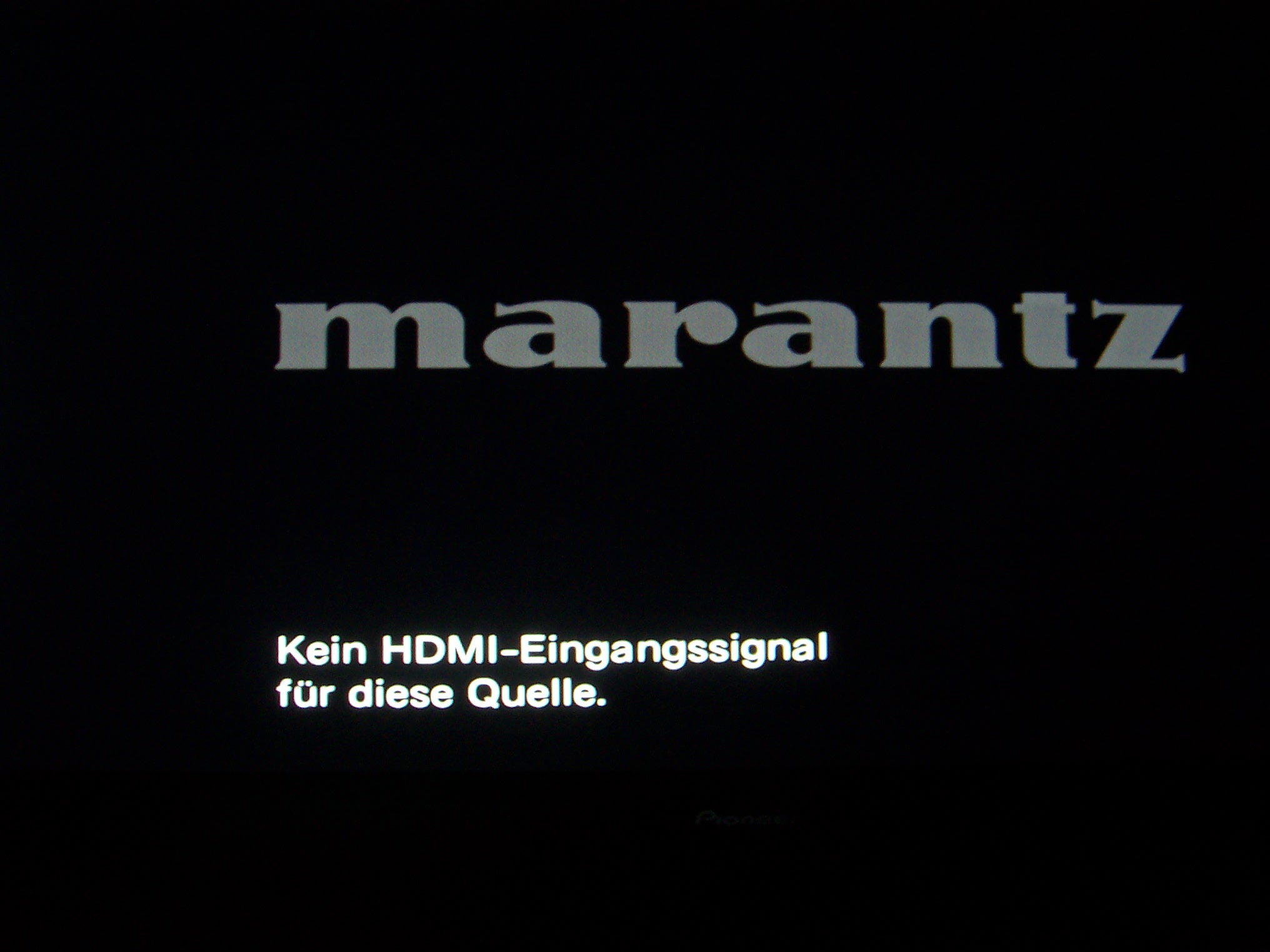

Mich wundert noch eine Fehlermeldung, wenn ich mit der One eine Aktion wähle und schalte somit auf einen anderen Eingang um. Dann erscheint im Display des Marantz " Not Available No HDMI Input". Auf dem TV-Schirm in Deutsch: "Kein HDMI-Signal für diese Quelle." Doch im Menü des Marantz sind diese in der >Eingangszuordnung< zugewiesen.

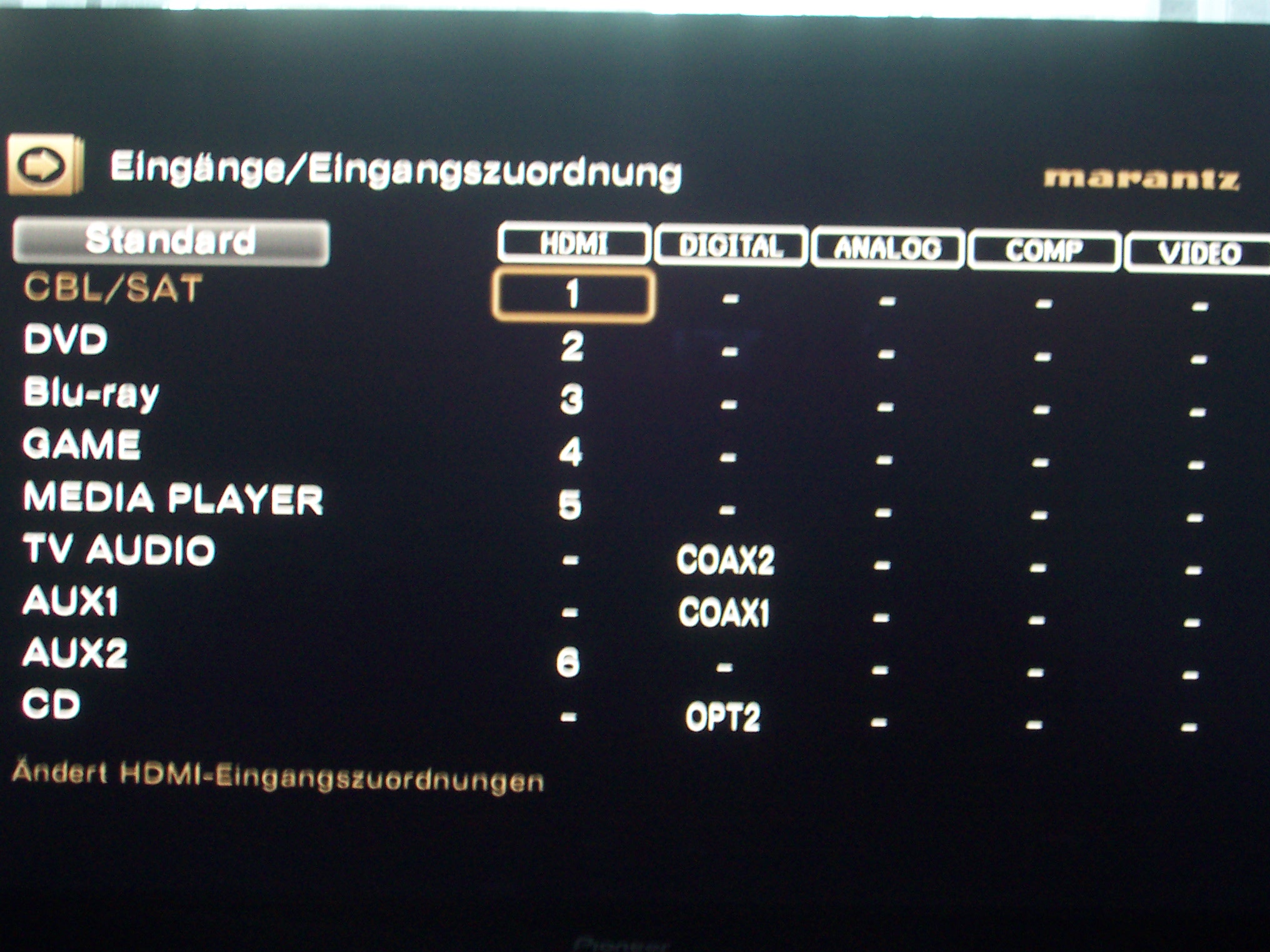

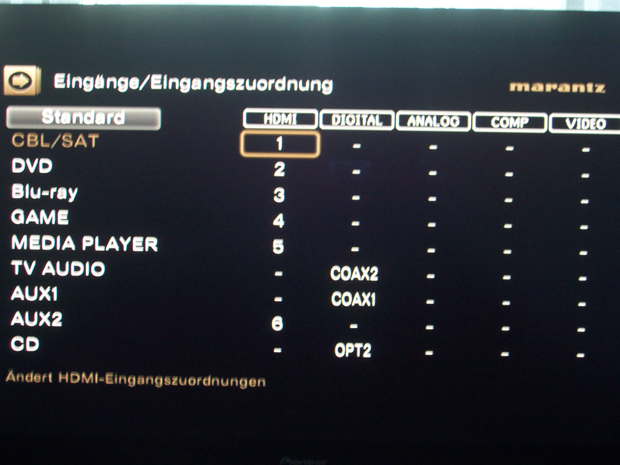

an der Front des Marantz ist links das Wahlrad, es ermöglicht die manuelle Auswahl der Eingangsquelle wie Blu-ray, DVD, GAME usw.
Von verschiedenen Eingängen (DVD, Videorecorder, AUX1, AUX2) habe ich dann die neu angelegte Aktion "Blu-ray" gewählt- und diese wurde dann angewählt. Allerdings war dann des Öfteren das Gerät selbst nicht eingeschaltet, gelang dann aber mit der Taste HELP.
Befinde ich mich nun in dieser neu angelegten Aktion und will eine andere Aktion aufrufen, bleibt im Display des Marantz alles unverändert (Es wird weiterhin Blu-ray angezeigt). Die Geräte selbst werden gewechselt. Nur der Marantz reagiert nicht. Auch HELP hilft da nicht weiter.
Manchmal, doch nicht immer, erscheint eine Meldung auf dem Plasma: "Kein HDMI-Eingangssignal für diese Quelle".
Die Eingänge selbst wurden aber bei der Installation durch den Händler diesen zugewiesen. Und es hatte alles funktioniert, siehe oben.
Für mich sieht dies sehr nach einem Fehler des Marantz aus, doch der Händler sieht das nicht so- und Marantz äußert sich nicht.
Ja, nun sind wir wohl alle ratlos...
