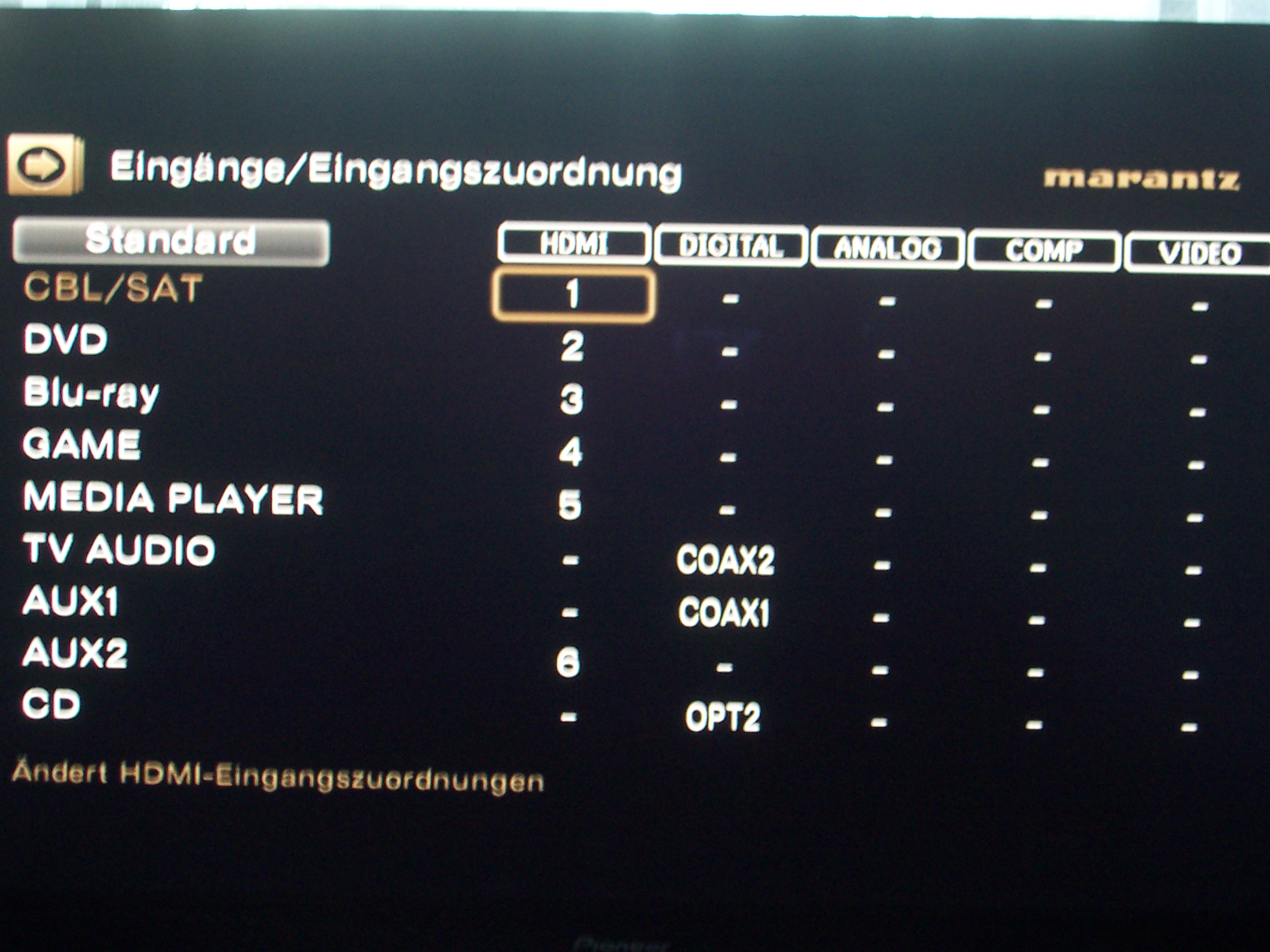

an der Front des Marantz ist links das Wahlrad, es ermöglicht die manuelle Auswahl der Eingangsquelle wie Blu-ray, DVD, GAME usw.
Von verschiedenen Eingängen (DVD, Videorecorder, AUX1, AUX2) habe ich dann die neu angelegte Aktion "Blu-ray" gewählt- und diese wurde dann angewählt. Allerdings war dann des Öfteren das Gerät selbst nicht eingeschaltet, gelang dann aber mit der Taste HELP.
Befinde ich mich nun in dieser neu angelegten Aktion und will eine andere Aktion aufrufen, bleibt im Display des Marantz alles unverändert (Es wird weiterhin Blu-ray angezeigt). Die Geräte selbst werden gewechselt. Nur der Marantz reagiert nicht. Auch HELP hilft da nicht weiter.
Manchmal, doch nicht immer, erscheint eine Meldung auf dem Plasma: "Kein HDMI-Eingangssignal für diese Quelle".
Die Eingänge selbst wurden aber bei der Installation durch den Händler diesen zugewiesen. Und es hatte alles funktioniert, siehe oben.
Für mich sieht dies sehr nach einem Fehler des Marantz aus, doch der Händler sieht das nicht so- und Marantz äußert sich nicht.
Ja, nun sind wir wohl alle ratlos...

Re: Harmony >One< steuert keine Eingänge mehr
Beitrag von hage »
Ja, habe ich angelegt als Aktion.

TheWolf hat geschrieben:Teste die Input-Befehle doch mal direkt aus dem Geräte-Modus der Harmony:
Bild Harmony FAQ (nur myharmony.com) | Anleitung: Befehle testen
Welches Ergebnis hattest Du dabei?
Wenn diese funktionieren, dann in der Testaktion verschiedene Eingänge versuchen.
Das Ergebnis dann bitte posten.
hage hat geschrieben:Ja, habe ich angelegt als Aktion.
Und in dieser Aktion ist ein anderer Eingang hinterlegt als der, den Du am Dreh-Rad ausgewählt hast?
Wie auch immer. Es gilt jetzt dies:
1. Wie von Schwarz erfragt, wie sieht das Ergebnis des Befehls-Tests für jeden Input-Befehl aus? Bitte für jeden Input-Befehl beantworten.
2. Lösche Deine jetzige Test-Aktion.
3. Leg Dir eine neue Test-Aktion mit dem Namen DVD-Test an, in der nur der Marantz drin ist und setz den Eingang in dieser Aktion auf DVD.
4. Leg Dir eine weitere Test-Aktion mit dem Namen Aux2-Test an, in der nur der Marantz drin ist und setz den Eingang in dieser Aktion auf Aux2.
5. Leg Dir eine dritte Test-Aktion mit dem Namen Bluray-Test an, in der nur der Marantz drin ist und setz den Eingang in dieser Aktion auf Bluray.
6. Schalte den AVR am Dreh-Rad auf den Eingang CBL/SAT.
7. Starte die Aktion DVD-Test. Wird am AVR der Eingang DVD aktiviert? Bitte beantworten.
8. Wechsele in eine der anderen Test-Aktionen. Wird am AVR der jeweils richtige Eingang aktiviert? Bitte für jede Test-Aktion beantworten.
