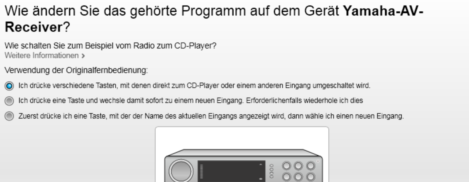

Ich habe auf unter Geräte Einstellungen ändern - Eingangseinstellungen eingestellt, dass
Also so wie es sein sollte.
