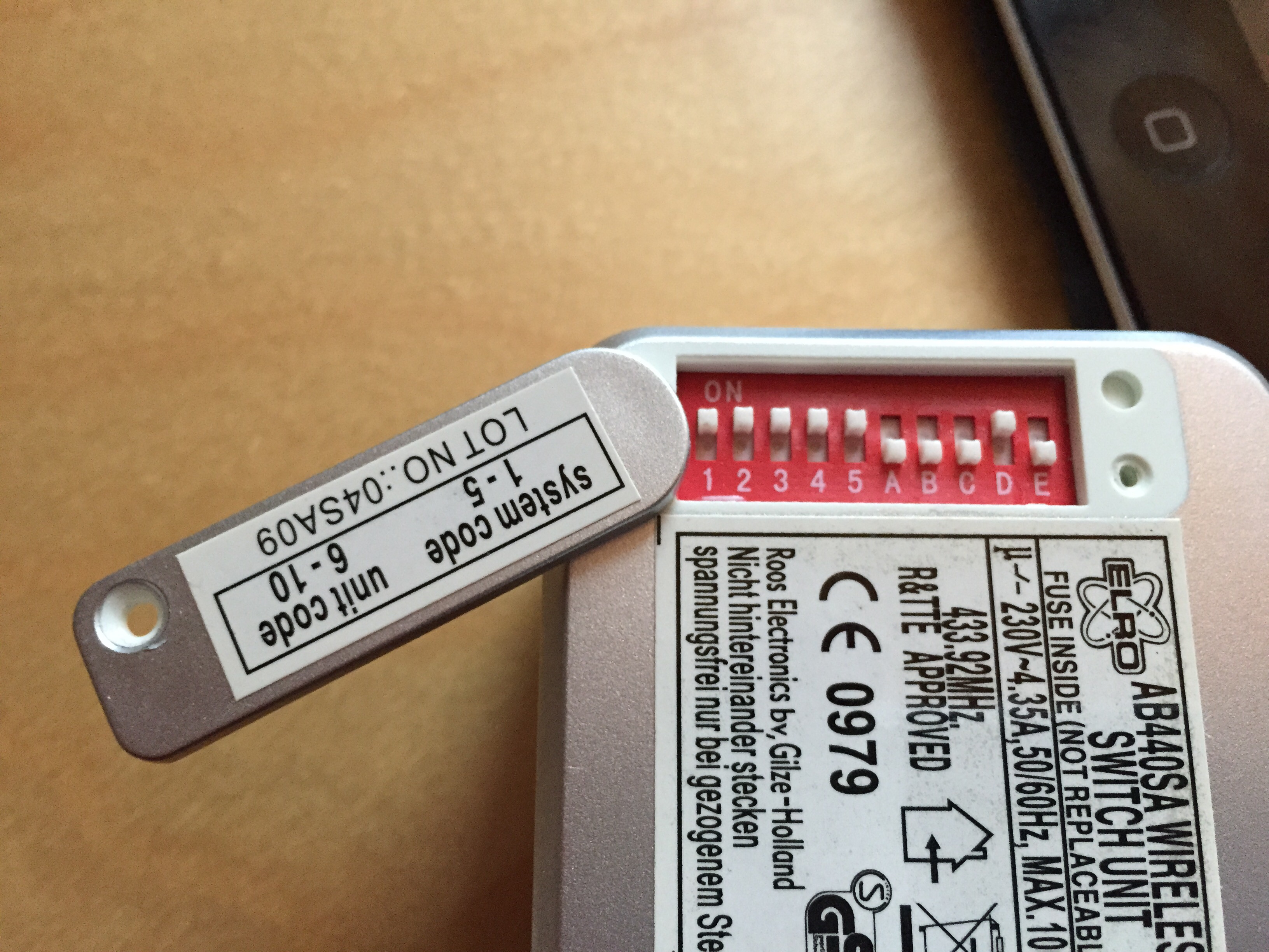

bei mir funktioniert ausschließlich eine Einstellung. Die Dipschalter sind wie im Bild zu sehen eingeschaltet und mit der original Elro Fernbedienung mache ich diese mit der Taste D an/aus.
Mit meiner Harmony Fernbedienung springt diese Steckdose mit dem Marmitek und auch dem Intertechno Befehl 15on/off an.
Alle anderen Steckdosen, mit ähnlichen DIP Einstellungen (Dann entsprechend A,B oder C) sprechen auf keinen Befehl an. Auch wenn ich die Steckdose auf A1 on (alle anderen Schalter auf aus) funktioniert nichts.
Kann mir das jemand erklären? WAs muss ich tun?
Als Wandler nutze ich einen Powermid XS Receiver.
Vielen Dank für eure Hilfe!

schau mal hier rein
http://www.harmony-remote-forum.de/view ... =25&t=1908
Dort siehste auch Deine Belegung "15-9" (wobei man für die 9 eben 6-9 durchzählen muss, statt A-B. Damals hatten die letzten 5 Schalter noch keine Buchstaben. 8)
Damit sollte es möglich sein andere Kombinationen zu finden.
Ein Problem nur, will man die original FB nutzen, gibt es nur wenige Kombis mit einem DIP in A-D :-/
Die ELRO FB versteht es aber auch, wenn man z.B. entsprechend mehrer ON/OFFs gleichzeitig drückt.

Hey!
Danke es funktioniert. Hab zwar etwas länger gebraucht die Tabellen zu verstehen, aber jetzt habe ich es!
Jetzt muss ich nur noch meine ganzen Steckdosen anpassen und meine Frau davon überzeugen die Harmony zu benutzen...
