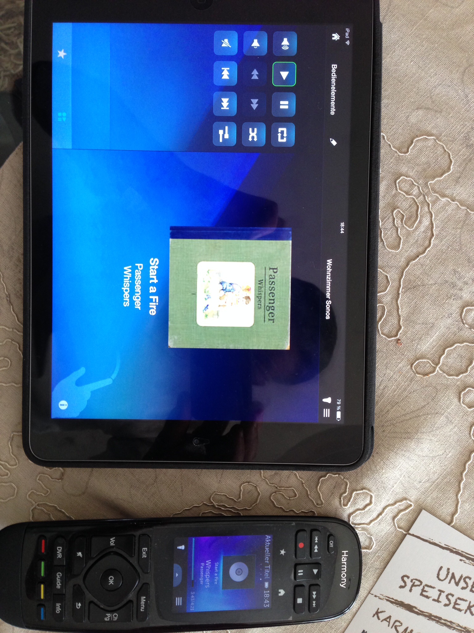

mit der App habe ich noch nicht so viel gespielt aber die Cover-Anzeige auf der Ultimate ist schon was Geiles:-)

Habe eben erneut ein Firmware Update machen müssen (3.9.60), Cover sehe ich auf der Ultimate aber noch immer nicht. Was mach ich falsch?

has Du auch eine Sonos Aktion erzeugt? Nicht Musik hören oder so.

Hallo Ralf,Kat-CeDe hat geschrieben:Hi,
vielen Dank für den Tipp, da wäre ich im Leben nicht drauf gekommen. Ich hatte zwar eine Aktion Namens Sonos, war aber eigentlich Musik hören.
Werde die neu erstellte Aktion morgen mal testen
Gruß D.

kein Problem den selben Fehler hatte ich auch gemacht:-)Wurmi hat geschrieben: vielen Dank für den Tipp, da wäre ich im Leben nicht drauf gekommen. Ich hatte zwar eine Aktion Namens Sonos, war aber eigentlich Musik hören.

Hallo Ralf,Kat-CeDe hat geschrieben:Moin,kein Problem den selben Fehler hatte ich auch gemacht:-)Wurmi hat geschrieben: vielen Dank für den Tipp, da wäre ich im Leben nicht drauf gekommen. Ich hatte zwar eine Aktion Namens Sonos, war aber eigentlich Musik hören.
die Aktion Songs funktioniert jetzt gut. Die Coverbilder werden mir auf der Ultimate aber noch immer nicht angezeigt, lediglich ein leeres CD Cover. ??

Ist echt komisch das bei mir auf der Ultimate neu leere Cover angezeigt werden!?Kat-CeDe hat geschrieben:Hi,

meine Sonos Komponenten wurden auch erkannt und die Favoritenliste erscheint, nachdem ich sie aktualisiert habe.
Aus der Favoritenliste kann ich auch einen Song starten oder auch wechseln.
Allerdings funktioniert keine der Tasten und ich kann die Wiedergabe auch nicht mehr stoppen.
Mache ich was falsch?
Ich habe den Player erst einmal im Gerätemodus angesprochen - also nicht in eine Aktion integriert.
Alles was ich in der Favoritenliste auswähle spielt auch aber Musik stoppen oder die Tasten benutzen funzt nicht.

überprüf einfach mal die Tastenzuordnung im Geräte-/Aktions-Modus. Um nicht immer mit den Fingern nach oben auf die Play-Tasten greifen zu müssen habe ich mir Play/Pause auch noch auf OK und Skip Next/Previous auf das Steuerkreuz und Channel up/down gelegt.
btw. ist zwar schon länger her aber die Coveranzeige auf der Ultimate ging bei mir kurz nach meinem Post oben auch nicht mehr:-( Ich habe es aber schon länger nicht mehr probiert.

Danke für die Antwort.
Ist alles etwas merkwürdig.
In der Smartphone App auf dem iPhone sehe ich die Favoriten und kann in diesen Navigieren aber es geht keine Taste. Coverbilder werden angezeigt.
Auf der Fernbedienung sehe ich zwar die Geräte aber es gibt keine Favoritenliste geschweige denn das die Tasten gehen würden.

hast Du mal die Sonos-Aktion versucht? Ich weiß nicht ob ich es als Gerät getestet habe.

Also mit der Sonos Aktion geht zumindest das Starten eines Titels aus der Favoritenliste, die nun mit der FB angezeigt wird. Aber auch hier funktionieren die Tasten nicht. Ich kann den Song starten aber nicht stoppen.
Fazit momentan - ist nicht wirklich benutzbar.
Auf der Smartphone App kann man im Gerätemodus einen Titel starten, auf der Fernbedienung benötig man die Aktion.
Auf der Smartphone App gehen die Coverart, auf der Fernbedienung nicht.
prmusic

Tastenbelegung kontrolliert? Ich kann ohne Probleme starten/stoppen gerade eben probiert. Sowohl Aktion als auch im Gerätemodus.

hatte ich eigentlich gecheckt und sah gut aus.... hm.
Kurze Frage, hast du dein Sonos System mit dem SonosNet verbunden oder über Wifi?
Bei mir läuft das SonosNet und ein paar Player sich Kabelgebunden. Bin nicht sicher ob das einen Unterschied macht, da ja alle Player im Netzwerk und über WLAN sichtbar sind.

ich habe mir nur für Harmony-Tests nur eine Play geholt und per Kabel in mein Netz integriert. Also kein SonosNet und auch nicht direkt WiFi.
