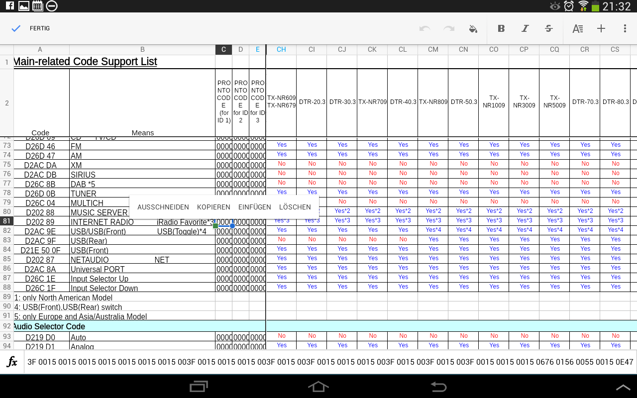

wie gesagt, ich hab hier das Sheet zum 609, und daraus die Codes
Re: 885: Onkyo-Receiver Net-Teilbereiche definieren, zB DLNA
in deinem verlinkten Sheet
Reiter 2 (Main), ab Zeiile 59 sind die Eingänge. Internetradio ist z.B. Zeile 81
Dann in Spalte ¨C¨ steht der Code. Wenn du die Spalte markierst sollte irgendwo der Inhalt angezeigt werden.
Kenne dein Programm nicht. Bei Excel isses ganz oben, bei der Google-App aufm Androiden ganz unten

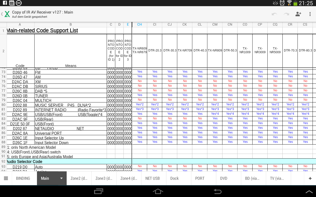

so sieht das bei mir aus. DLNA finde ich da auch nicht. War beim 609 driin. Siehe Code in meinem Post auf der ersten Seite
wenn die Zelle markiert istt steht bei mir der Code ganz unten

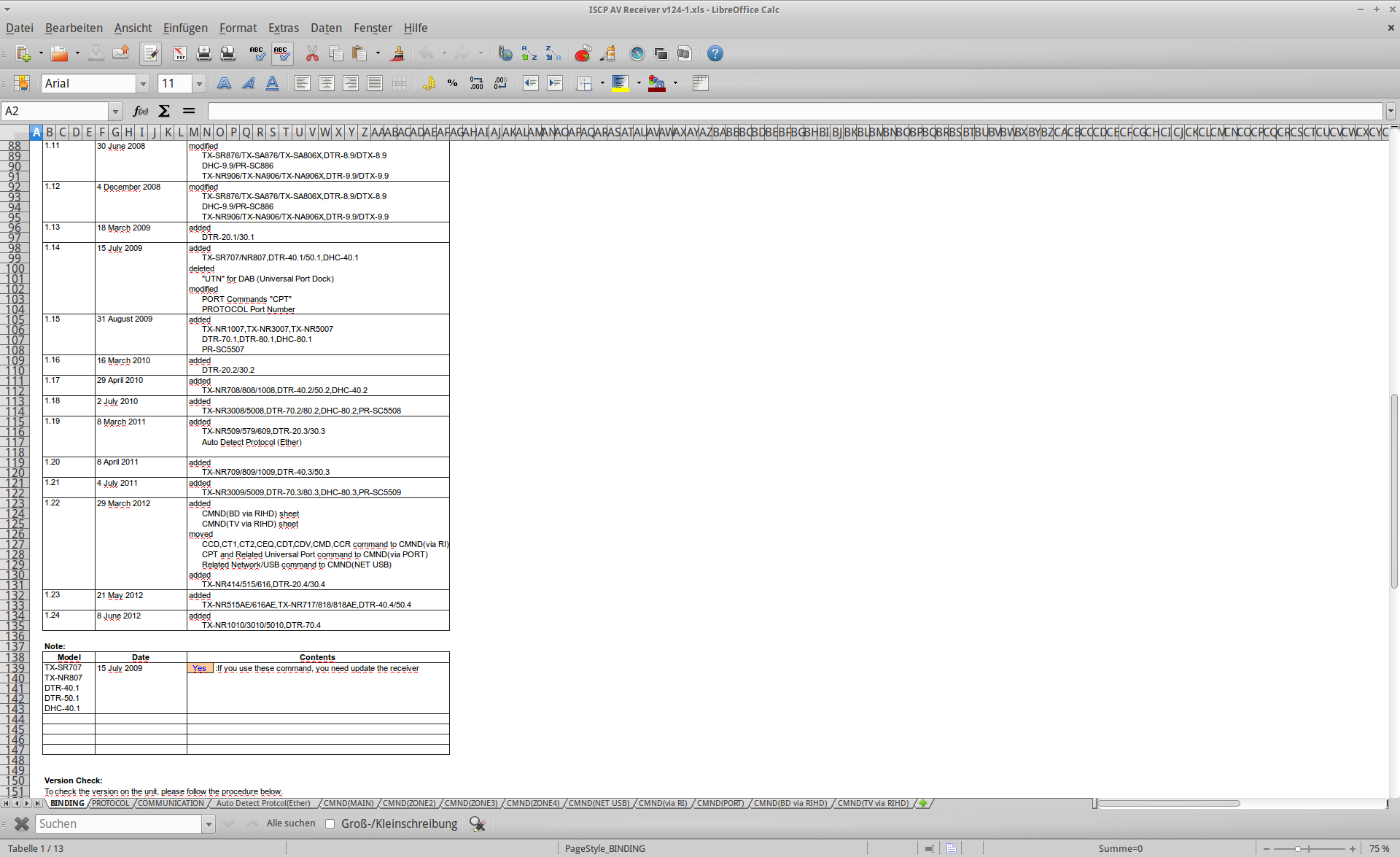

Bei mir sieht es für den 717 so aus, schau auf die Reiter, da gibt es kein Main:

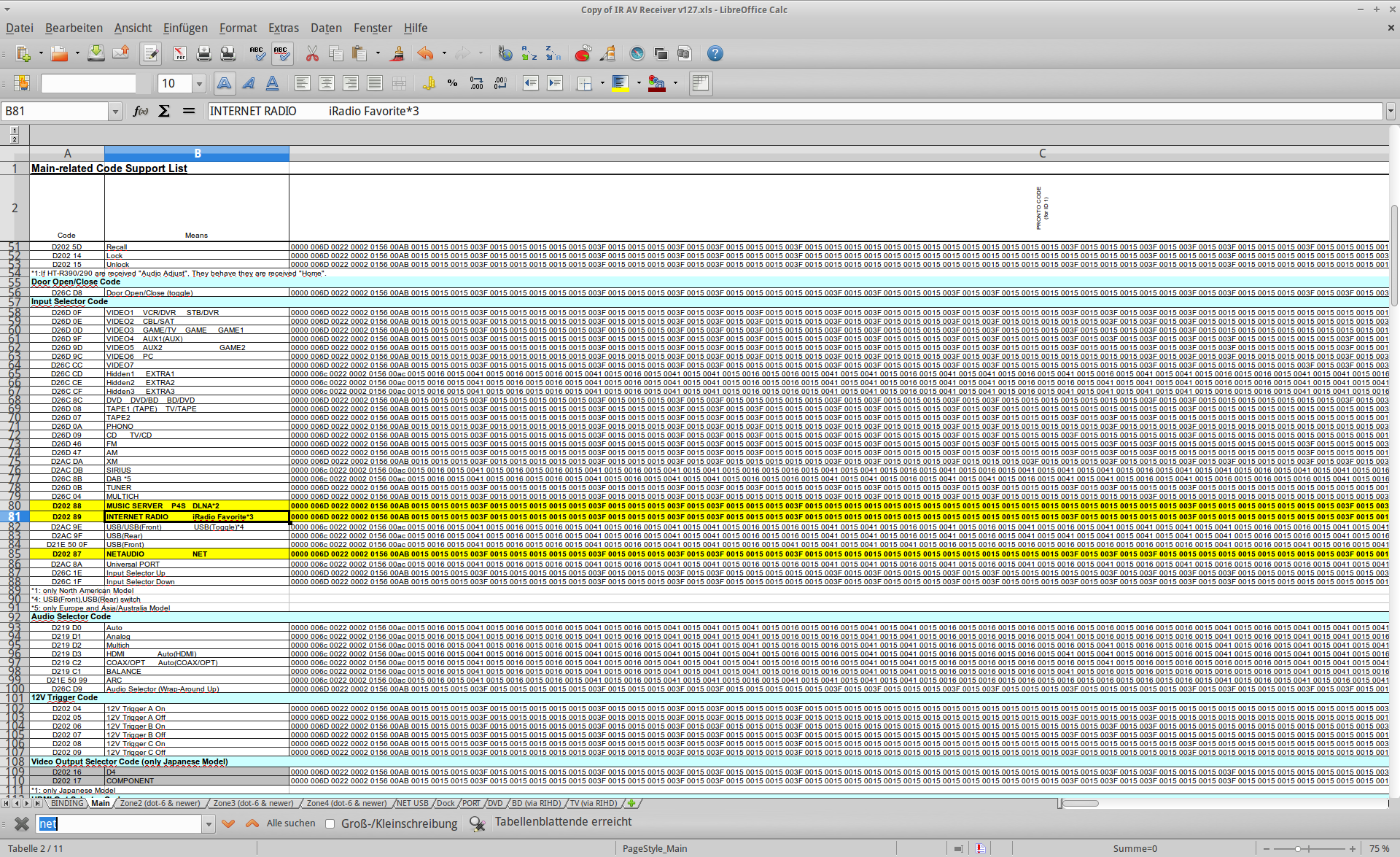

Und dann gibt es da noch die von dir erwähnte Datei, wo sich Codes finden:
Wenn wir also annehmen, dass die Codes bei den AV-Receivern wahrscheinlich gleich sind, dann stellt sich immer noch die Frage, ob Internetradio VTuner entspricht und wie die anderen "Net"-Dienste angesprochen werden.

Codes zu DLNA findet sich in:
TX-NR1009All/Copy of IR_AVR_123.xls.
TX-NR1010All/Copy of IR AV Receiver v127.xls.
