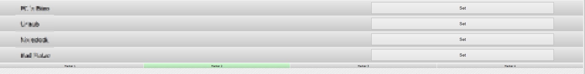

ich habe seit Kurzem einen Light Manager Air. Ich habe soweit auch alles zum Laufen gebracht. Ich habe lediglich eine Frage zu den Marker, bzw. die Anzeige derer in der Bedien-Software. Normalerweise sollte es doch so sein, dass bei gesetztem Marker dieser Zustand in der Software mit Grün angezeigt wird? Bei mir ist es so, dass sich diese Marker-Anzeige in der Bedien-Software nicht ändern, ob der Marker nun gesetzt ist oder nicht.
Verstehe ich hier etwas falsch, oder wie/wann wird dies angezeigt?
Danke für Eure Hilfe
VG,
amster69
thitcher
Beiträge: 38
Registriert: 30. Dezember 2014 19:02
Re: Light Manager Air
Beitrag von thitcher »
Also bei mir klappt es einwandfrei (unter Firefox)
siehe bild
amster69
Beiträge: 18
Registriert: 20. April 2015 08:57
Beitrag von amster69 »
mmh, bei mir bleibt unter IOS wie auch am Mac und auch am Windows Laptop (Internet Explorer) alles grau. Der Marker funktioniert aber so wie er soll....
Na ja, heute Abend nochmal ausprobieren....
amster69
Beiträge: 18
habe es gestern Abend hingekriegt... allerdings erst nachdem ich den Marker von 1 auf 2 gewechselt hatte. Danach wurde Grün angezeigt, wenn der Marker gesetzt wurde. Mit Marker 1 funktioniert es nach wie vor nicht... komisch, aber dann eben mit Marker 2 :wink:
