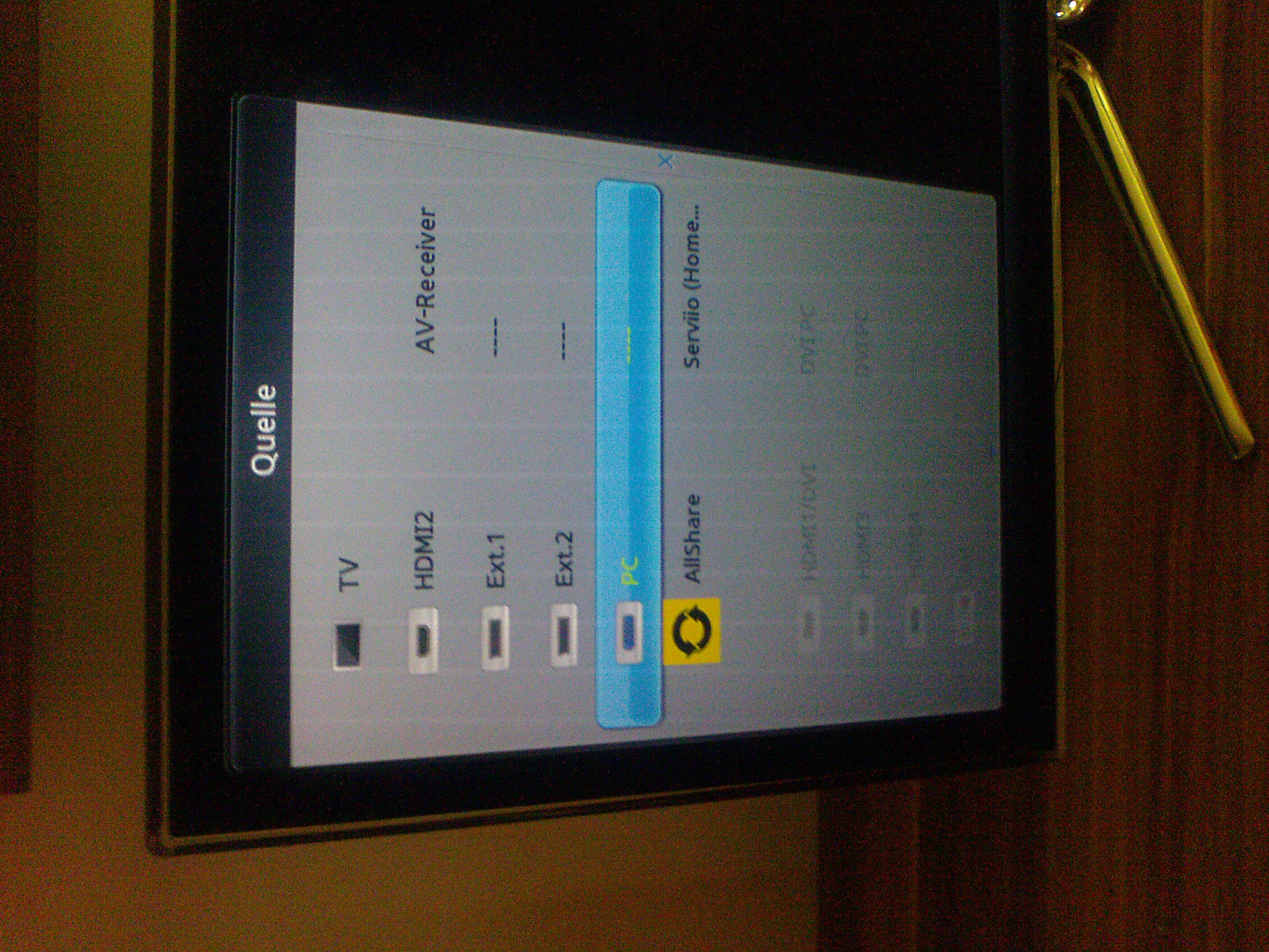

Ich möchte gerne für Filme schauen die Harmony 650 so einstellen das die bei Source auf Allshare Serviio geht nur das steht nicht zu Auswahl. Ich kann diverse HDMI Eingänge wählen usw aber Serviio leider nicht. Kann man das über umwege einstellen? Das ganze sieht wie auf dem Bild aus.

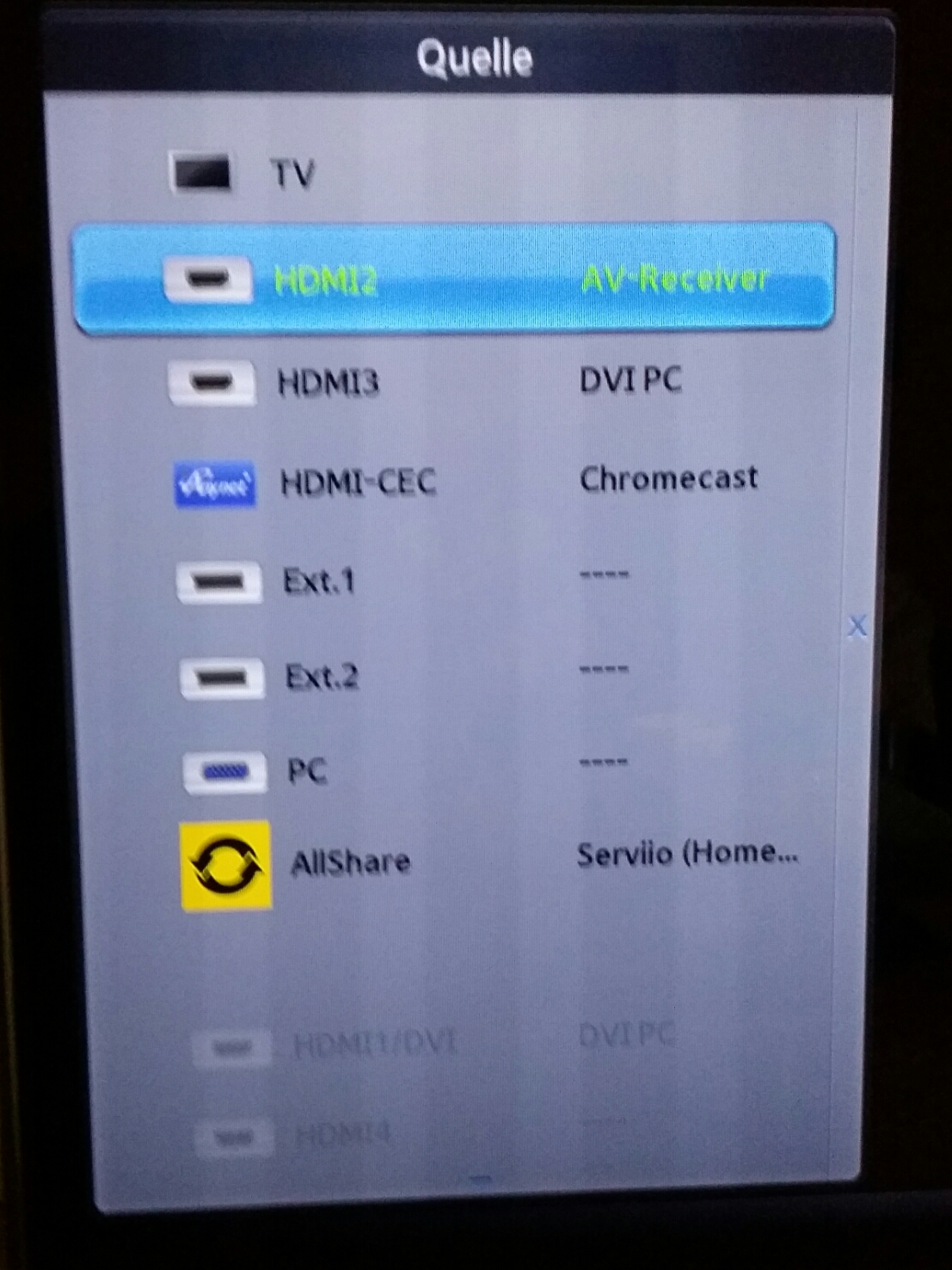

die Taste "Serviio" kann es in der Harmony nicht geben :) . Serviio ist ein DLNA Media Server und diese werden ebenso aufgelistet wenn man SOURCE auf der Fernbedienung drückt. Ich habe mal nachgeschaut, was bei meinem Samsung-TV für Tasten aufgelistet werden. Eventuell musst du in die Startsequenz noch ein paar Tastenbefehle hinzufügen.
ala:
- "Media.P"
- "Red"
- "DirectionUp"
- "DirectionUp"
- "Select"
Theoretisch müsste sich so der Media-Player des TVs öffnen. Mit Rot (oder auch eine andere Farbe, ich hab das jetzt nicht im Kopf) wechselt man die Quelle. 2x Hoch wäre zB der Serviio-DLNA-Server und mit "Select" wählt man diesen aus. Jetzt kann man je nach Laune Bilder, Videos und Musik des Serviio abspielen. Ich habe jetzt nur einen Samsung-Fernseher der D-Serie. Bei neueren Serien könnte der Weg schon sehr viel anders aussehen.

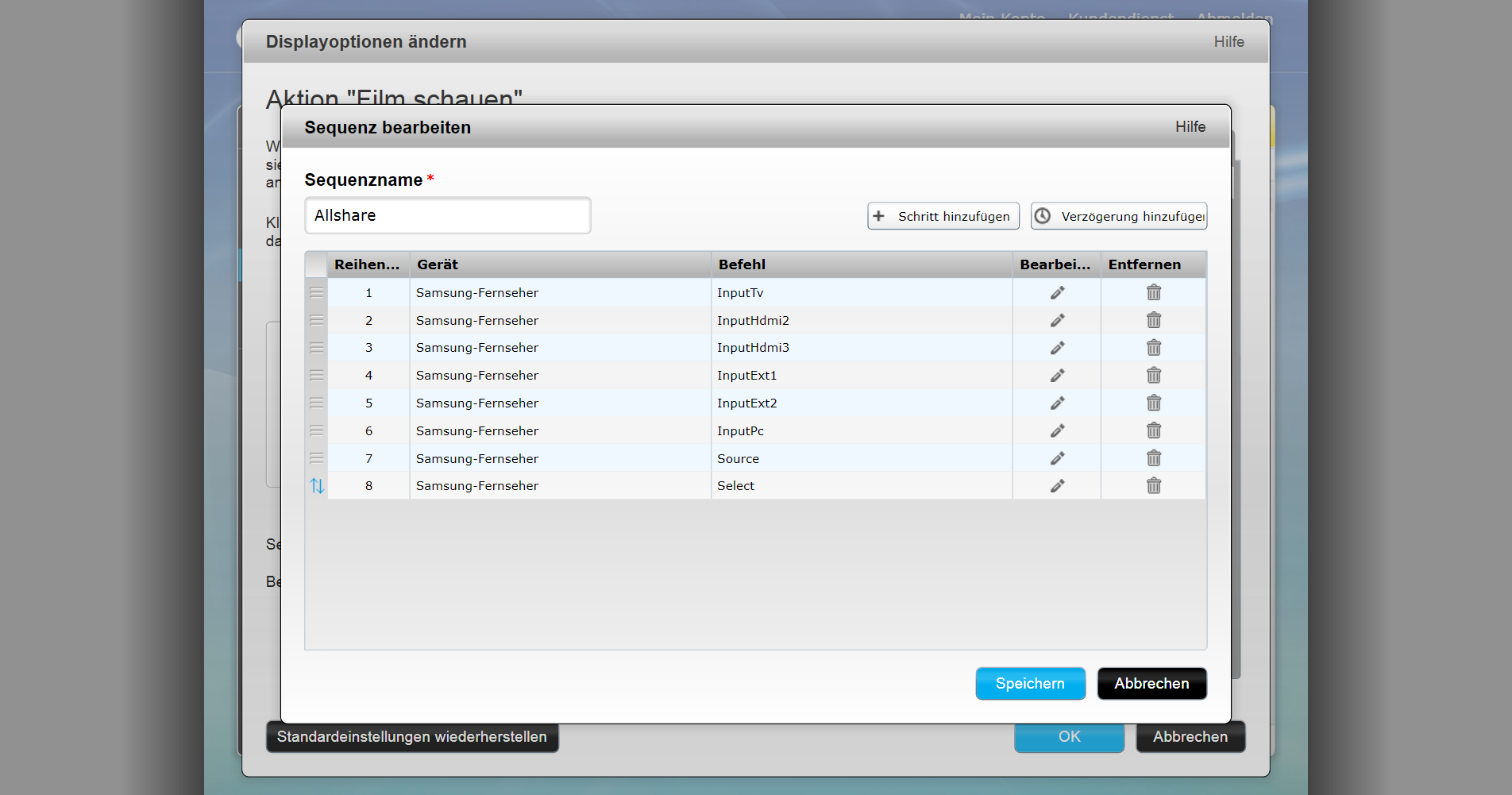

Ich habe auch einen Samsung D Serie von daher schon mal perfekt auch da wir so besser zur Lösung kommen. Ich habe mal eine Sequenz gemacht aber weiter als zum Eingang PC geht es nicht nur darunter wäre dann ja Allshare (Servvio). Von der Anzahl der angezeigten Eingänge sollte es stimmen. Also mit denn Farbtasten ändert man aber nicht die Source sondern mit denn Pfeil Tasten.
Das ganze sieht so aus in der Harmony:

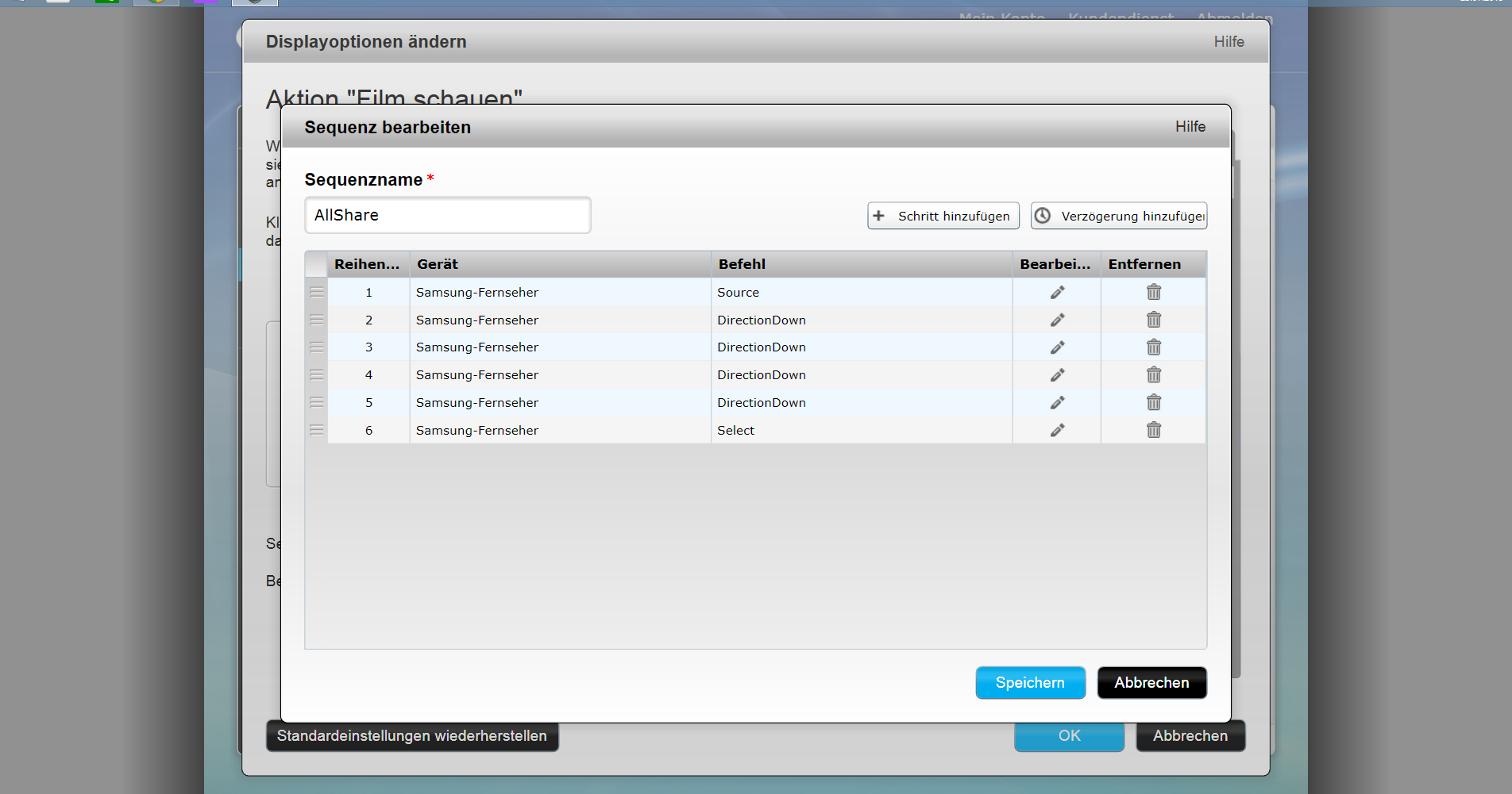

Edit: Habe es geschafft. Der obige Ansatz hat mich auf eine Idee gebracht.
Das ganze sieht jetzt so aus und es geht. Allerdings wie verknüpfe ich das ganze jetzt so das wenn der TV aus und ich auf Watch Movie klicke eben das ganze läuft denn ich kann kein Input Source belegen mit der Allshare Sequenz da diese nicht zur Auswahl steht.

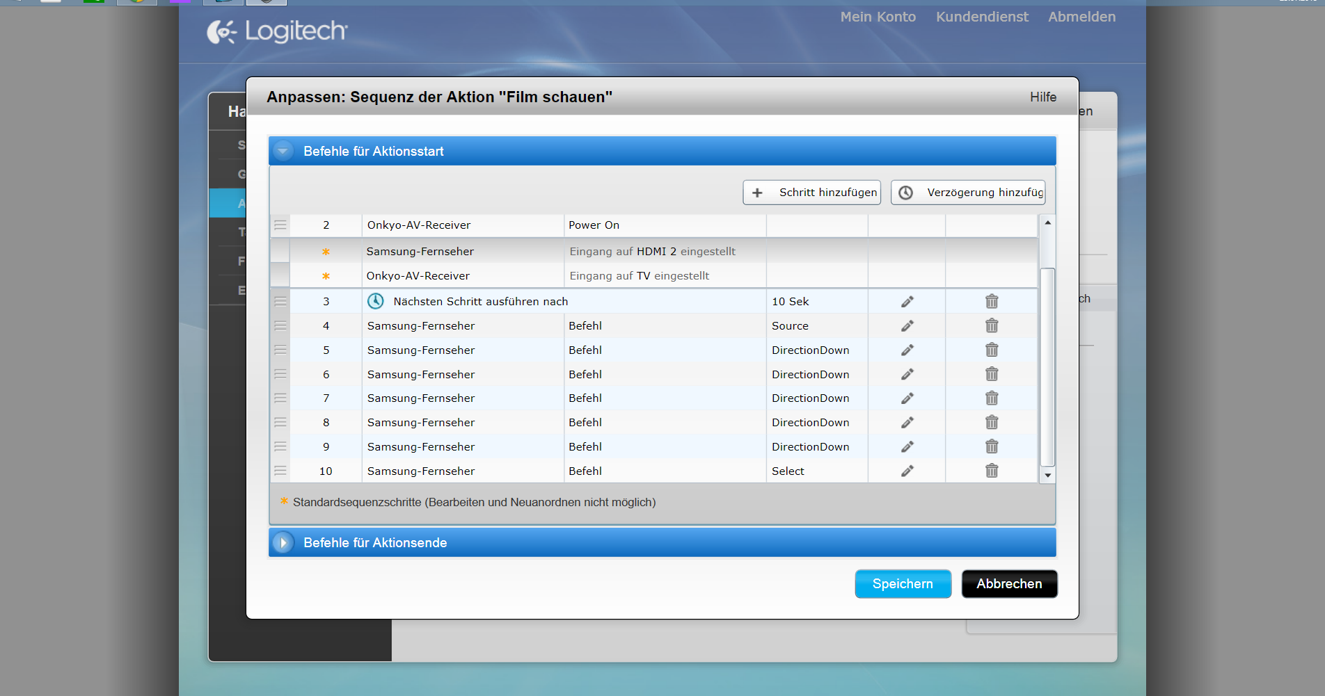

Hmm funktionieren tut es zumindest nur habe ich halt jetzt noch einen kleinen Umweg. Aktuell ist es so wenn ich auf WatchTV klicke startet der TV und der Receiver wobei der TV auf HDMI2 geht. Dann klicke ich denn angelegten Allshare Button auf dem Display der FB und der TV wechselt auf denn Serviio Kanal. Perfekt wäre es wenn ich eben auf WatchTV klicke sich der TV und Receiver einschaltet und der TV auf Allshare geht. Nur wie gesagt dazu müsste ich die Sequenz mit einer Input Source verknüpfe und daran scheitere ich aktuell.

bei einrichten der Aktion für TV sagen Eingang nicht wechseln und die Befehle deiner Sequenz zum Start der Aktion hinzufügen.

So langsam geht es jetzt. Habe die selbe Sequnez welche ich als Button hatte nun unter Aktionen "Film Schauen" angegeben und er tut es auch zumindest der Ansatz ist richtig denn bei PC, also 1 vor Allshare bleibt er stehen und das sollte er aber nicht.
Edit: Egal wie viele down ich hinzufüge weiter als PC geht er nicht. Ka warum er da nicht noch 1 runter will. Wenn ich denn Allshare Button klicke mit der selben Sequenz geht es sofort nur wenn ich komplett neu starte alles dann nicht.
Sieht so aus aber wie gesagt weiter als PC geht er nicht. Auf Pos1 ist der TV als Power ON noch.
