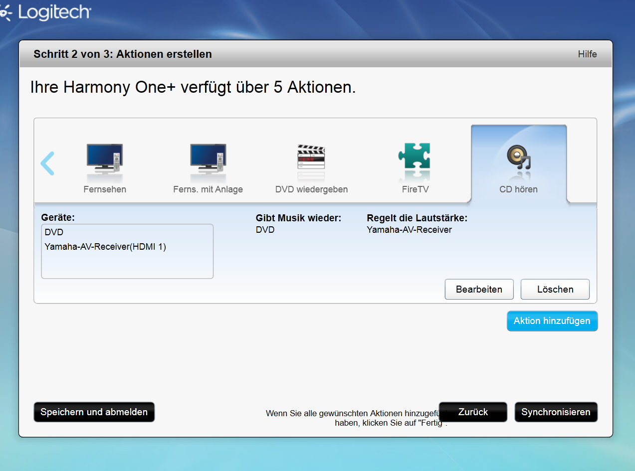

Hallo Leut's,
hab schon sehr lange meine One+ nicht mehr ändern müssen, was ja ansich nen gutes Zeichen ist.
Nun hab ich mir aber einen neuen AV Receiver gegönnt der meine ganzen Aktionen usw. über den Haufen schmeißt.
Bislang immer über die Software gemacht, nun wollt ich My Harmony testen und stehe vor dem ersten Problem..
Geräte angelegt und Aktionen angelegt, jetzt will ich auf "Fertig" klicken, geht aber nicht da steht nur Synchronisieren.
Hatte ich auch schonmal gemacht, steht aber immer noch da.
Möchte jetzt mal an das Feintuning gehen, komme da nicht weiter.
Oder soll ich mir wieder die Software aufspielen(7.7.0), was ist besser zur Einrichtung geeignet?

heinwi hat geschrieben: Geräte angelegt und Aktionen angelegt, jetzt will ich auf "Fertig" klicken, geht aber nicht da steht nur Synchronisieren.
Was genau passiert, wenn Du auf "Synchronisieren" klickst?
Ist die Harmony noch per USB angeschlossen?
Im Zweifelasfall klick auf "Speichern und Abmelden", schließe myharmony.com, starte es erneut und melde Dich wieder an.

Aah, das mit der "Zwangsyncro" wusste ich nicht, die Syncro ist bei 99% stehengeblieben und ging nicht weiter, hatte aber alles an die One übertragen.
Heisst also das System(My Harmony) denkt sie ist noch nicht Syncron und bleibt deswegen an dem punkt stecken.
Wird ich nochmal testen ob die Syncro jetzt durchgeht.

heinwi hat geschrieben: Heisst also das System(My Harmony) denkt sie ist noch nicht Syncron und bleibt deswegen an dem punkt stecken.
Genau das. :ja:
heinwi hat geschrieben: Wird ich nochmal testen ob die Syncro jetzt durchgeht.
Wenn's nicht klappt: Silverlight-Cache mal löschen.
Auf der Anmelde-Seite noch bevor Du was eingibst: Rechte Maustaste --> Zwischenspeicher löschen
Dann myharmony.com beenden und neu starten.

Jepp hat geklappt, Daaanke :D
