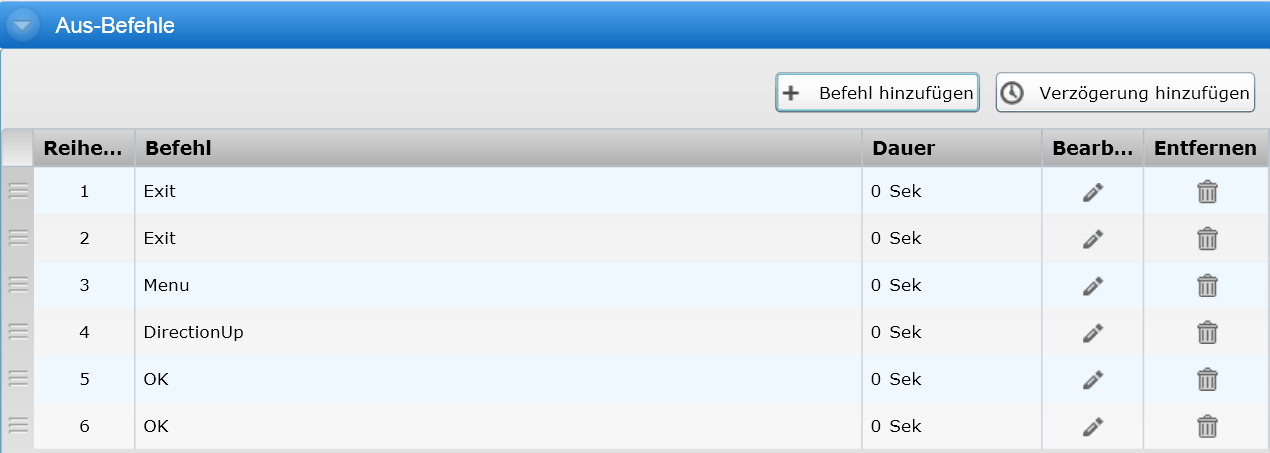

ich nutze eine Logitech Harmony 650 und habe mir nun einen neuen DVB-S2 Receiver zugelegt. Diese Red Eagle Box ist inzwischen problemlos in die Harmony 650 integriert und die Aktionen TV und anderes hinterlegt.
Bei mir hängen grundsätzlich alle Hifi / TV Geräte an einer Schalterleiste, die ich im Ruhezustand ausschalte.
Nun zu meinem Problem. Da es ein Linux E2 Receiver ist, sollte man den ja immer mit dem Power Button herunterfahren und nicht einfach den Strom trennen.
Das funktioniert auch mit meiner Aktion TV. Wenn ich nun aber die Schalterleiste wieder einschalte, dann fährt der Receiver automatisch hoch. Bediene ich nun die Aktion "TV" starten, dann bekommt der Receibver noch ein Power toogle Befehl und fährt blöderweise wieder runter.
Frage: Kann man in der Harmony hinterlegen, dass bei einer bestimmten Aktion (bei mir "TV") nur das AUS akzeptiert wird und der EIN Befehl bei Aktion Start nicht gesendet wird?
Da habe ich bisher noch keine Lösung gefunden.
Vielen Dank fr Eure Tipps.

benutze das Plugin StartupToStandby. Habe ich in meinem VUs auch drin.
Alternativ schau maul hier rein. Mit 2 Sequencen bekommt man es bei E2 hin das man praktisch diskrete Befehle hat, d.h. An schaltet nicht aus und aus schaltet nicht an.

@ Kat-CeDe , vielen Dank für Deine Tipps. Ich habe jetzt das mit den diskreten Befehelen mal versucht. Aber scheinbar geht das mit meiner Harmony 650 nicht, zumindest kann ich nur bestehende Tasten verwenden oder neue Befehle hinzufügen indem ich mit der Originalfernebedienung des Red Eagle diesen Befehl neu anlerne.
Das nützt in meinem Fall leider beides nichts. Ich würde halt gerne den Power On nicht nutzen, Power Off aber schon.
Das von Dir genannte Plugin führt vermutlich dazu, dass bei E2 Receiver bei Spannung=An -> Receiver bootet-> nachdem er läuft geht er automatisch in den Standby. Sehe ich das richtig?
Danke.

jupp siehst Du richtig.
Bei meiner 700, die eigentlich ähnlich der 650 sein sollte, kann ich Sequenzen für An/Aus definieren. Aus sieht z.B. so aus:
Exit und Exit habe ich an den Anfang gesetzt damit eventuell laufende Plugins noch beendet werden. Mit Menü, Hoch, OK kommt bei mir das Ausschaltmenü und mit OK wähle ich dann gleich StandBy aus.
An sieht so bei mir aus:
Menü
PowerToggle
Exit

Hi Kat-CeDe , danke für Deine Erklärung. Ja solche Sequenzen kann ich bei mir auch erstellen.
Dann müsste ich vermutlich bei dem Receiver in der Harmony hinterlegen, dass dieses Gerät keinen Ein/ Ausschalter hat.
Das Ausschalten mache ich dann über die Sequenz und beim Aktivieren des Gerätes über die Schalterleiste fährt es ja automatisch hoch.
Vermutlich meinst Du das auch so?

@ karlek, genau diesen Punkt finde ich für meine 650 nicht. Aber mit dem Workaround von Kat-CeDe funktioniert das auch wunderbar.
Die FB hat keinen Ein/ Aus Schalter und das Ausschalten mache ich nun über eine kleine Sequenz. Wunderbar, dass ich da nicht selber drauf gekommen bin. ;)

eigentlich müsste es gehen. Harmony sagen die VU hat 2 getrennte Befehle für an/aus und dort sollte man diese Sequenzen eben für an/aus eingeben. Danach wird die VU nicht mehr versehentlich ein- bzw. ausgeschaltet.
Ich würde sagen such weiter es lohnt sich:-)

Man kann bei Geräteeinstellungen -> Betriebseinstellungen -> ich möchte das Geräte ausschalten wenn es nicht verwendet wird -> ich drücke zum Ein /Ausschalten 2 verschiedene Tasten 2 verschiedene Tasten für das Ein / Ausschalten definieren.
Dort kann ich z.Bsp. PowerToggle ausswählen.
Ich habe aber auch schon versucht dort den OwerOff und PowerOn mit der Original Fernbedienung zu programmieren, indem man bei PowerOn einmal den roten Power Knopf hinterlegt und bei PowerOff noch einmal den Knopf betätigt. Oder meint Ihr das anders?
Doch wie bekomme ich es hin, dass ich in einer Aktion für das Einschalten den PowerOn oder PowerToogle nicht sende? Das habe ich noch nicht ganz durchschaut.

ich meinte es anders. Statt nur einfacher Befehle Sequenzen programmieren wie ich oben geschrieben habe.

@Kat-CeDe , ok Du meinst also mit Sequenzen und Navigation über Menü -> Ausshalten.
Ja so funktioniert es bei mir auch.
Dachte nur Du hattest da noch eine elegantere Lösung gefunden. Ich finde es schade dass man die normalen Anschalt / Ausschaltbefehle in einer Sequenz nicht einzeln deaktivieren kann.

Wenn man hinterlegt, dass das Gerät ein und ausgeschaltet werden kann, dann erscheint in einer Sequenz mit diesem Gerät der PowerOn bei der Einschaltsequenz und PowerOff bei der Ausschaltsequenz. Diese Befehle sind dann allerdings nicht deaktivier / löschbar.
Verstehst Du was ich meine?
