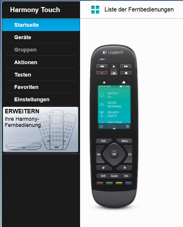

Bedauerlicherweise komme ich nur bis zu diesem Punkt:
Dann unter Tasten - Haussteuerung zuweisen. Auf Los klicken.
Bei mir gibt es schlicht den Punkt
nicht. (siehe Screenshot)
Hast Du eine Idee was ich falsch mache?

Dir fehlt einfach ein HUB ! Und es geht wohl nur mit der Harmony 950 und der Elite.

Zocas hat geschrieben:Dir fehlt einfach ein HUB !
So isses. :ja:
Zocas hat geschrieben: Und es geht wohl nur mit der Harmony 950 und der Elite.
Nö.
So sieht das Ganze bei einer Touch mit Hub aus:

iGeorg hat geschrieben:Klar habe ich den Hub mit meiner Touch verbunden.
Geh in Deinem Konto mal auf "ERWEITERN" und mach von dort mal 'nen Screen-Shot.
iGeorg hat geschrieben: Ich weiß echt nicht weiter.
Lösch mal den Zwischnspeicher von myharmony.
Melde Dich in Deinem Konto normal an. Dann drück die rechte Maustaste und wähle "Zwischnspeicher löschen".
Du bekommst eine Meldung, die Du mit OK bestätigst.
Dann meldest Du Dich wieder ab und schliesst myharmony.com komplett.
Danach wie gewohnt neu starten und anmelden.
Siehst Du jetzt den Reiter "Gruppen"?

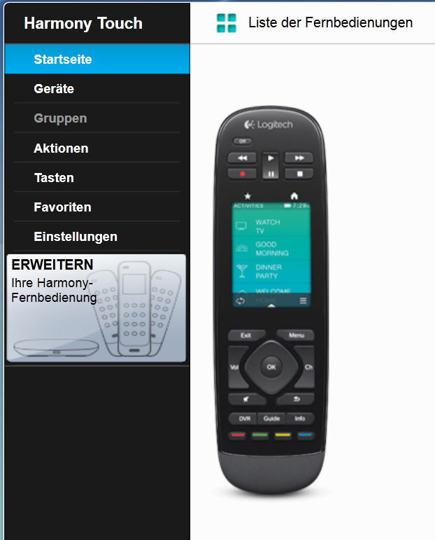

TheWolf hat geschrieben: Geh in Deinem Konto mal auf "ERWEITERN" und mach von dort mal 'nen Screen-Shot.
wo meinst Du denn genau? Am Mac/PC in myHarmony?
TheWolf hat geschrieben:Siehst Du jetzt den Reiter "Gruppen"?
Den sehe ich schon die ganze Zeit. Ich sehe darin auch die "Lights" kann sie nur nicht auf eine Taste auf der Remote legen.
Vielleicht habe ich auch einfach die falsche Erwartung: Ich möchte auf meiner Remote eine Szene von meinen Hues auf eine bestimmte Taste legen, bzw. ein Licht-Szene automatisch einschalten, wenn ich ich eine Aktion starte bzw. beende.
Grrr, da hast Du mich mit Deinem Screen-Shot aber ganz schön in die Irre geführt. Da ist "Gruppen" nämlich nicht drin.
Aber egal, ist ja jetzt geklärt.
iGeorg hat geschrieben: Ich sehe darin auch die "Lights" kann sie nur nicht auf eine Taste auf der Remote legen.
Und da bin ich jetzt -mangels Hue- leider raus.
