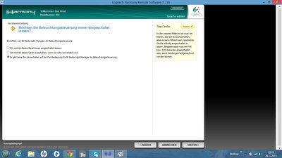

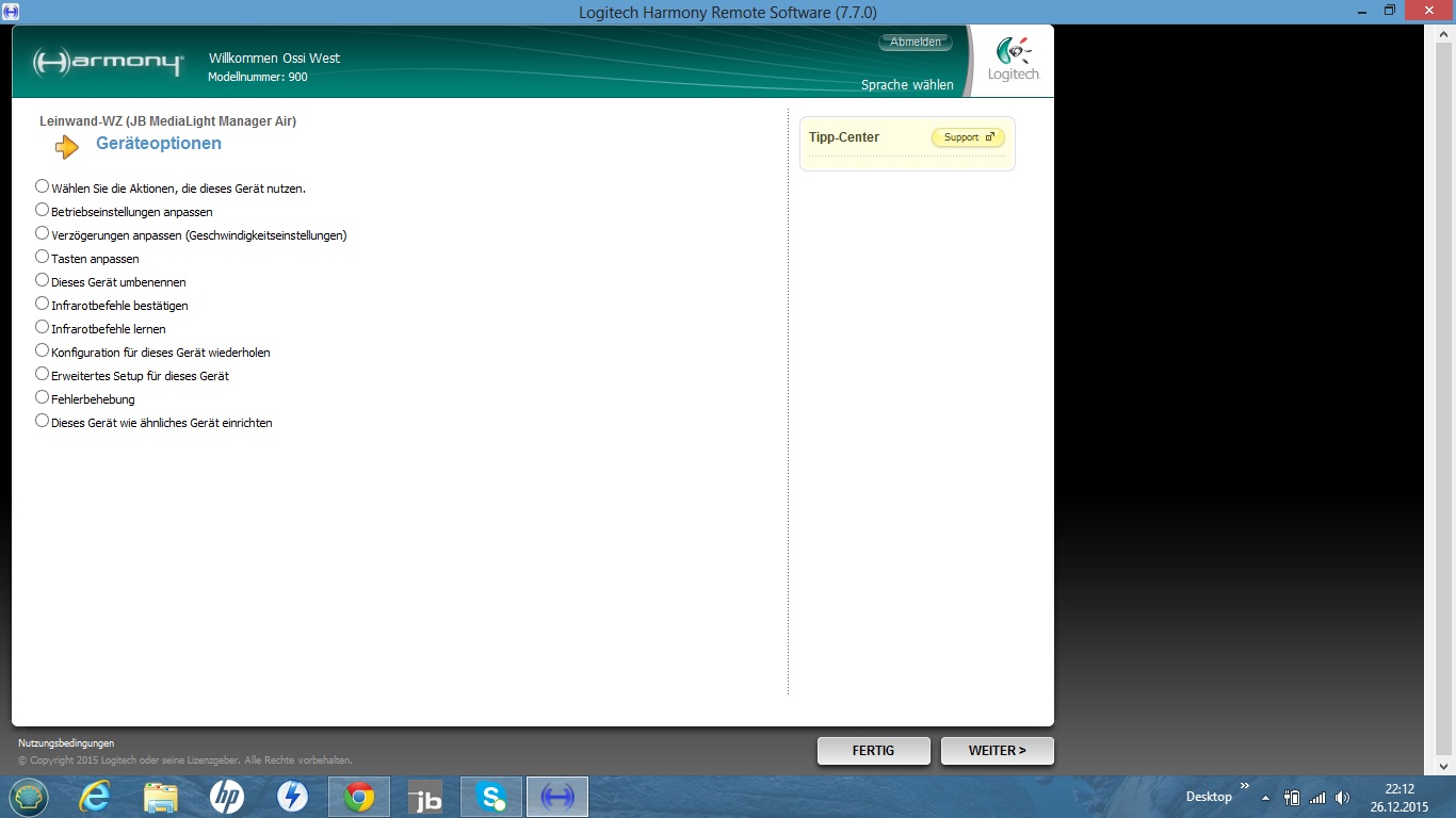

Re: Leinwand mit Intertechno-Funkschaltersteuerung und JBmedia air
Geräteeinstellungen kann ich nicht finden.
Betriebseinstellungen und erweitertes Setup führen zu "Es gibt keine Aus/Einschalter...." etc.
Wo finde ich die Geräteeinstellungen?
sorry, habe in MyHarmony "gedacht". Aber das geht auch bei der PC Software, die Betriebseinstellungen sind da der richtige Punkt.
Harmony FAQ | Betriebs-Einstellungen
In deinem Fall dann auf "Ich möchte das Gerät ausschalten, wenn es nicht genutzt wird" ändern und dann im nächsten Schritt die getrennten Ein- und Ausschaltbefehle festlegen.
Sorry für die Verwirrung.
Gruß,
Marc
Harmony FAQ | Betriebs-EinstellungenIn deinem Fall dann auf "Ich möchte das Gerät ausschalten, wenn es nicht genutzt wird" ändern und dann im nächsten Schritt die getrennten Ein- und Ausschaltbefehle festlegen.
Gruß,
Marc
