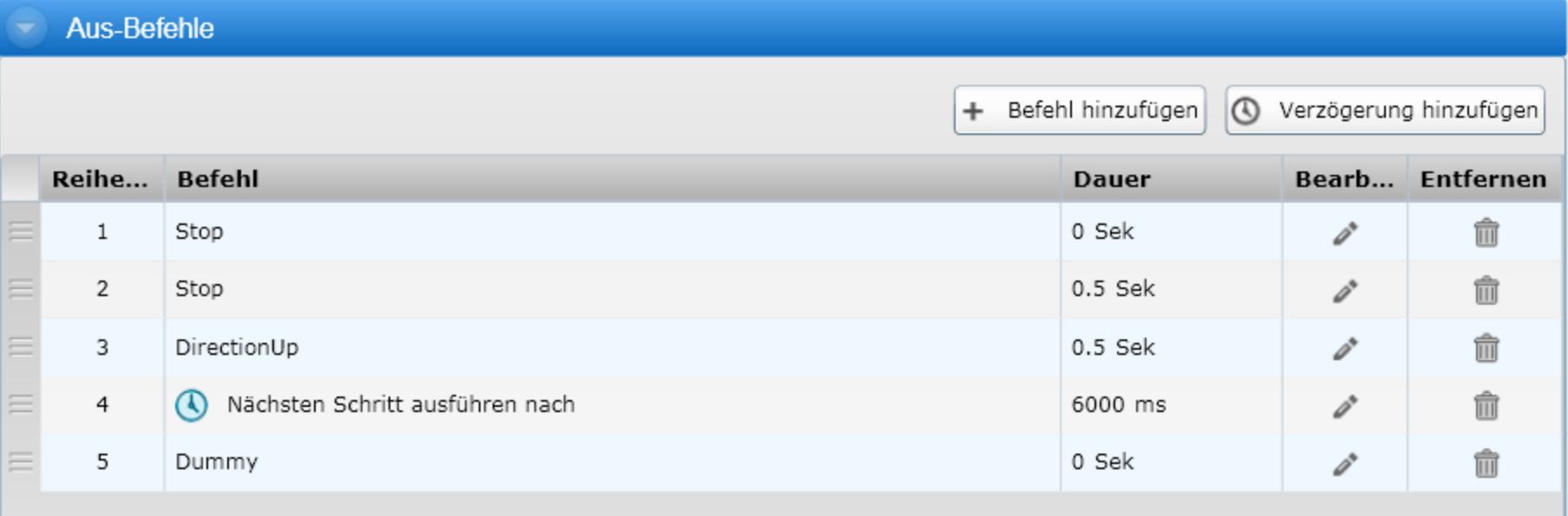

Sorry, mein Fehler. Habe nun einen Dummybefehl zur Leinwand hinzugefügt und diesen nach der Verzögerung gesendet.
Selbes Problem. Habe es zu erst mit 4000ms und dann mit 6000ms probiert. Überhaupt kein Unterschied. Der TV wird versucht einzuschalten noch bevor die Leinwand überhaupt anfängt hinauf zu fahren... Übersehe ich etwas?

Logitech müsste -theoretisch gesagt- diese Logik umdrehen, also zuerst die Aktion "Beamer" beenden und dann erst "Fernsehen" starten, aber das wreden sie wohl nicht machen.
Genau darauf wollte ich hinaus. Dem Benutzer müsste man die Wahl lassen.
