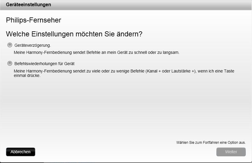

Danke für den Link zu den FAQ. Bei mir fehlt es unter den Geräteeinstellungen leider der Punkt "Betriebseinstellungen". Ich habe mal einen Screenshot gemacht, der die Auswahlmöglichkeiten zeigt:
Kann das daran liegen, dass der Fernseher bestimmte Dinge nicht unterstützt?

Ich habe gerade mal in meiner MyHarmony Konfigurationen den "Philips 28PT4455" hinzugefügt und sehe dort die Betriebseinstellungen für dieses Gerät. Allerdings habe ich auch eine Harmony Ultimate, evtl. gibt es hier Unterschiede bei der Harmony 350, die ich nicht so im Detail kenne. Vielleicht kann jemand mit mehr Erfahrung etwas dazu sagen.
Du könntest noch probieren, ob du alternativ die Modelle "25PT4455", "28PT4475" oder "28PT4475" hinzufügen kannst und ob diese dann funktionieren oder du dort die Einstellungen aufrufen kannst. Diese könnten ähnlich genug sein, da sie wohl die gleiche Fernbedienung verwenden und das Handbuch alle diese Modelle gemeinsam beschreibt.
Mein Rat wäre an dieser Stelle der Logitech Support, dort sollte man dir genau sagen können, ob sich der Einschaltbefehl deines TVs durch dich selber oder durch den Logitech Support ändern lässt. Es scheint ja so, als sei der TV in der Logitech Datenbank mit einem nicht funktionierenden Einschaltbefehl hinterlegt.
