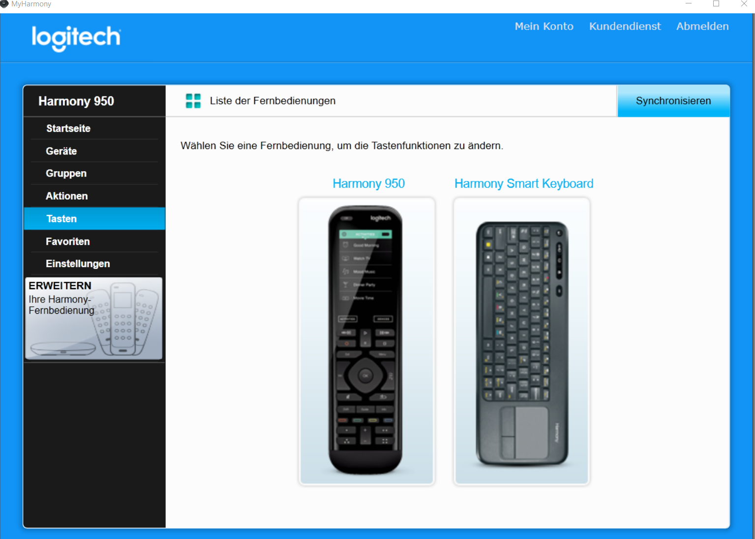

Also jetzt wo du es sagst... erstens habe ich die Tastatur einer Aktion beigefügt, wo mein LibreELEC Odroid C2 und mein Fernseher drin sind. Komischerweise sagt der automatisch immer ich sollte die Tastatur für den Fernseher nutzen, er fragt mich gar nicht nach dem LibreELEC device. Naja... ich sage einfach ja... stecke den USB-Empfänger aber trotzdem in den Odroid statt den Fernseher. Anfangs gingen die Tastaturtasten (Alphabet) trotzdem nicht, nur die Harmony Funktionstasten gingen (quasi wie eine Harmony Remote). Wenn ich in so einem Fall einfach noch mal die Tastatur hinzufüge, dann geht auch endlich das Tippen.
Tatsächlich fällt mir erst durch dich nun auf, dass die Umlaute nicht gehen, stattdessen werden eckige Klammern (äö) getippt, bei "ü" ist es das @ Zeichen. Z und Y sind jedoch nach deutschem Layout, also ist es irgendwie nicht englisch.
Irgendwie verliert die Tastatur auch jedes mal die Verbindung, sobald ich neu synchronisiere, muss dann die Tastatur in der App neu verbinden.
@Neuroplant
Bei mir war die schon vorgepaired ausgeliefert. Wie könnte man das wiederholen? Ich weiß gar nicht wie ich die unpaire. Wenn ich nämlich auf dem PC ALT+F9 mache und unten auf "Others --> Unpair" dann sind alle buttons zum unpairen ausgegraut. Aber schon die Beschreibung ist komisch.. ich solle den HUB an den PC anschließen... wie soll das gehen? Der hat doch gar keinen Anschluss für den PC, oder? Der USB-Port ist doch rein für die Stromversorgung, oder etwa nicht?
Wie man im Screenshot sieht, ist der Unpar button grau. Alle anderen sind auch grau.
In der App steht unter Einstellungen --> Fernbedienung/Tastatur und HUB --> Harmony Smart Keyboard --> Tastatursprache: Deutsch.

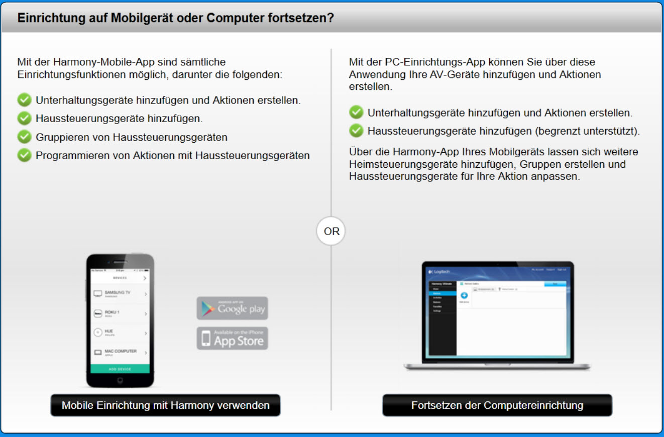

Gibt es eigentlich neue Erfahrungen zum nachträglichen Hinzufügen des Smartkeyboard Hubs zur 950? Habe alles gemacht, wie beschrieben:
  • Jeweils Parings der Remote entfernt und des Hubs, dazu noch Reset auf Werkseinstellungen.
  • neuen Account einrichten
  • frische 950 einrichten
  • Upgrade übers Seitenmenü und hinzufügen des Hubs
  • Keine Einstellungen in der Software mehr möglich, nur noch über die App
Argh, einfach nur argh.

Ich kann auch nur von mir berichten. Und bei mir geht es so wie im Erfahrungsbericht vor einem Monat oder so beschrieben. Konfiguration läuft sowohl mit der App als auch mit dem Windows PC. Keine Probleme und auch egal, wie viele Testprofile ich erstelle. Soweit ich weiß bin ich auch nicht der einzige bei dem es funktioniert.
Im übrigen musste ich keine Parings entfernen. Beim Hinzufügen des Hubs zur 950 ist das Keyboard sofort auch unter "Tasten" aufgeführt. Also ist ein unpair dafür wohl nicht nötig.

Also ich habs damals (ein paar Seiten zurück) ja glaube ich ziemlich genau beschrieben.
Soweit ich mich erinnere:
  • Habe eine Harmony 950 gekauft und diese eingerichtet (ohne hub) und ein paar Geräte einfach mal ausprobiert (mit dem Fernbedienungs IR-Sender)
  • Habe dann das Smart Keyboard Bundle (inkl. HUB versteht sich) gekauft und ausgepackt.
  • Habe den HUB davon gestartet und ihn mittels desktop software, wie auf der Logitech Support Website beschrieben, per "Upgrade" button (links) hinzugefügt.
  • Hub hat währenddessen eine neue Firmware aus dem Netz gezogen...Upgradevorgang war dann vollständig
  • Habe bis hier hin kein einziges Mal das Smart Keyboard benutzt, nicht mal die Batterien drin gehabt. Aber unter "Tasten" in der Windows Software war das Smart Keyboard bereits automatisch hinterlegt (obwohl ich es nach dem Auspacken nie gestartet hatte). Aber, dass es pre-paired ausgeliefert wird, steht auch so auf der Logitech Website.
  • Ich kann das ganze nun sowohl mit der Windows Software als auch mit der Android app konfigurieren (Keyboard jedoch nur mit der App).

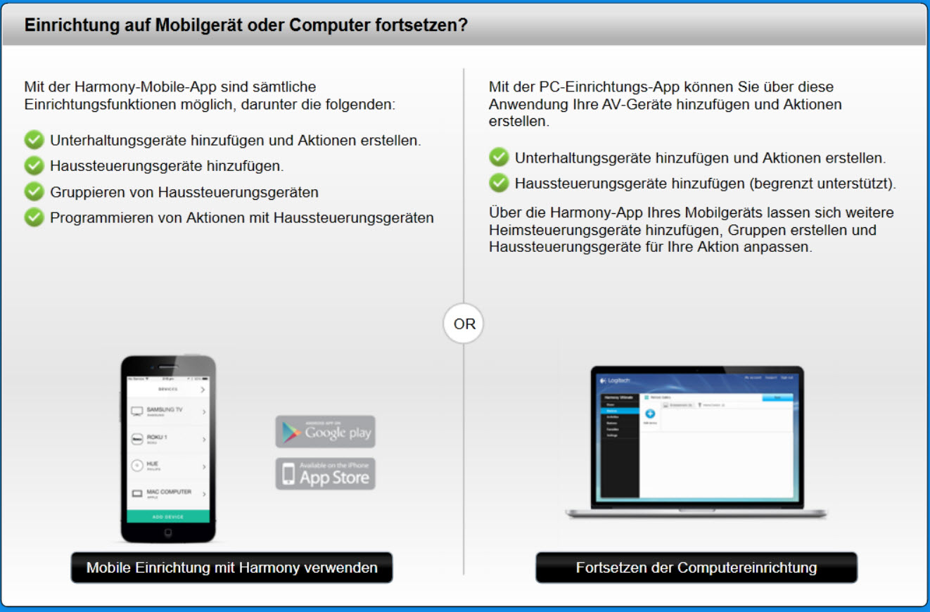

  • Danach habe ich mal testweise ein zweites konto erstellt. Da habe ich wieder mit der Harmony 950 angefangen. Dann auf die gleiche Art und Weise den HUB hinzugefügt, und bereits beim Hinzufügen fragte mich der Assistent, ob ich lieber mit der App (wegen Haussteuerung blabla) oder lieber mit der Windows Software konfigurieren möchte. Ich habe einfach mal die Windows Software ausgewählt und seit dem kann ich auch weiterhin beide Konfigurationsmöglichkeiten nutzen. Bin einfach bei diesem Testaccount geblieben nun.
Hier hatte ich diesen Auswahl-Screen (der beim zweiten Einrichten übers Testkonto auftauchte) auch gepostet: http://www.harmony-remote-forum.de/view ... 90#p102466
Mein Smart Keyboard HUB hat die P/N:
815-000101
Die Firmwares sind folgende:
Fernbedienung: 4.12.36
HUB: 4.12.36
Wie gesagt, bei Mydealz funktionierte das genauso auf Anhieb bei mehreren. Und derjenige, mit dem ich diesbezüglich chattete, bevor ich mir die 950 und das Smart Keyboard bundle geholt habe, hatte zunächst die gleichen Probleme wie er (er hatte seiner Ultimate One den Smart keyboard hub hinzugefügt). Dessen vorgehensweise habe ich irgendwo vor ein paar seiten erläutert. Er musste soweit ich mich erinnere: Unpairen, neues Konto eröffnen. Danach ging die Desktop Software (ich glaube aber, dass er sich ab da nicht mehr getraut hat das keyboard wieder zu pairen).
. Aber ich komme mir hier langsam vor, als würden alle denken ich schwindel hier nur alle an :lol:
