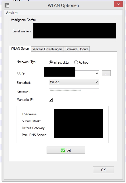

Also bei mir funktioniert das mit der Email garnicht (Firmware 2.1/SW 5.6.3).
Hab hier zwei PCs und auf beiden das Studio drauf. Wenn ich bei einem eine Email reinschreibe und "Set" drücke, dann müsste ja eigentlich bei dem anderen PC auch die Email drinnen stehen. Hab auch mal den Knopf "Vom Light-Manager Air laden" gedrückt. Aber da wird sie auch nicht eingetragen. Meine Vermutung ist...die Einstellung ist aktuell tot und lässt sich nicht setzen bzw. dann auch vielleicht nicht mehr löschen.

Re: Light Manager Air
Hallo.
Gestern eingetragen und heute erste Mitteilung bekommen.
Auch beim Auslesen des lma auf einen anderen Rechner wird es nicht gelöscht und bleibt erhalten.
