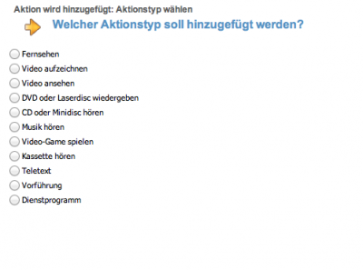

Ok probiere ich. Was meinst du mit Benutzer definierter Aktion .. habe nur diese hier zur Auswahl.
Habe Dienstprogramm genommen, dort wurde mir dann allgemeine Benutzerdefinierte Aktion angegeben. WErde jetzt nur den Lightmanager hinzufügen und testen. Sollte es funktionieren, lege ich eine Neue "Fernsehen" an und werde die Geräte Nacheinander hinzufügen ... vielleicht kristalliert sich das was raus ?

Beiträge: 18165
Re: Harmony 900 Lightmanager Pro
Perlbo hat geschrieben: Habe Dienstprogramm genommen...
Genau richtig.
Ich hatte noch den alten Begriff im Kopf. :oops:
Ich bin gespannt auf das Test-Ergebnis. :ja:
