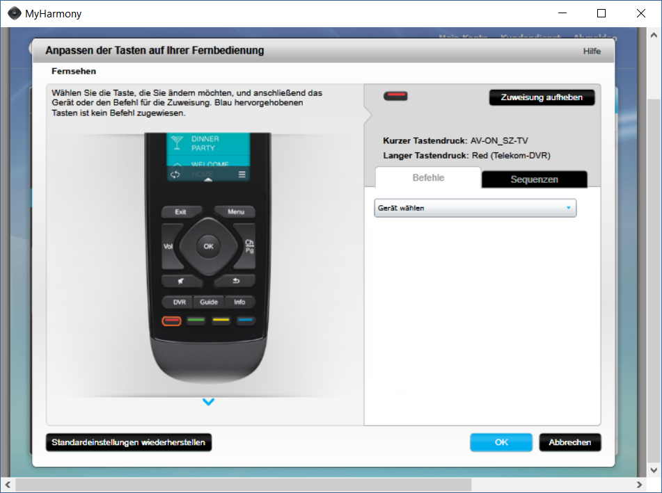

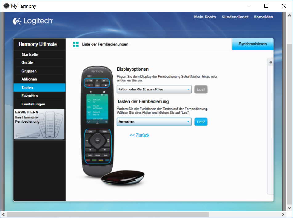

ich habe Verständnis für deine Antwort aber du hast ein Lösung dir gewünscht die aber nicht ohne Lesen und Verständnis der Technik und Logik so ohne Lösbar ist.
Ungefähr so, passend zur Aktion die das Problem ist:
So sieht das dann aus wenn die Tastenbelegung geändert wurde: Viel Glück und Spaß am Wochenende beim lesen
