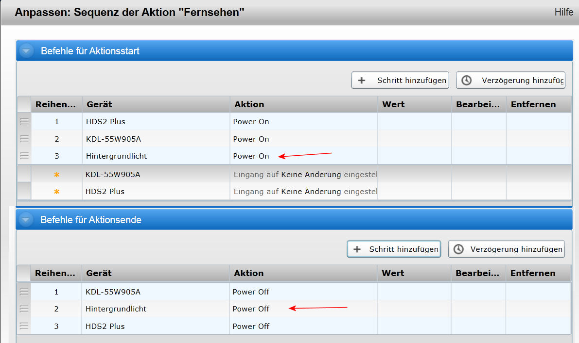

Hier hast Du mal meine Konfiguration.
Die betreffenden Lichtszenen sind
Hintergrund-EIN
und
Hintergrund-AUS
Konfiguration-Hans.rar
(773 Bytes) 193-mal heruntergeladen
Diese beiden Szenen habe ich als Ein- und Ausschalt-Befehle in ein eigenens Gerät "Hintergrundlicht" gepackt, dass dann in den gewünschten Aktionen drin ist.
Vlt habe ich grundsätzlich was nicht verstanden: Sind die beiden Ein-, Ausschaltbefehle als eigenes Gerät in der
Harmony unbedingt notwendig, damit die Astrofunktion für die betreffende Lampe funktioniert ? Oder ist das
nur Deine eigene Konstellation ? Das Licht soll ja bei mir unabhängig von irgendwelche Aktionen nur astro-gesteuert
angehen.
