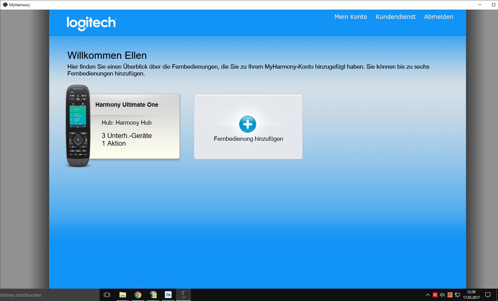

Ich habe im Hub über PC in myharmony zuerst die 3 Geräte samt Aktion gelöscht. Der Hub wird zwar noch angezeigt, aber hat keine Geräte und Aktionen mehr verzeichnet. Dann habe ich in der Harmony App auf dem Handy die 3 Geräte mit Aktion gelöscht.
Danach habe ich den Hub dann nochmal über die Handyfunktion syncronisiert. In der HandyApp werden jetzt auch keine Geräte mehr angezeigt.
Ich denke der ist bis auf die WLAN Verbindung wieder jungfreulich. In der Yonomi App wird noch alles angezeigt. also Alexa der Dot und Handy und Dinge, die ich da nicht selber rein habe. Ich kann ja kein Englisch. Auch wennich zum syncronisieren den Bildschirm runter ziehe verschwand weder ALEXA noch der DOT. Den Dot konnte ich mit delete entfernen. Aber Alexa nicht.
Danach habe ich die One an den PC angeschlossen und bin die Installationsroutine durchgegangen. Nachdem die 3 Geräte mit der Startfunktion drin waren habe ich die Favoriten wieder neu angelegt. Das ganze syncronisiert und die One vom PC getrennt.
Ein Probelauf ob der Fernseher samt dazugehörigen Geräten startet war erfolgreich. Habe öfter versucht. Hat jedesmal geklappt.
Bin also doch nicht ganz so dumm wie ich denke. :oops:
Aber ich trau mir in solchen Sachen manchmal echt nichts zu. PRIMA, der Fernseher lässt sich jetzt mit der One an und ausmachen und alle anderen Funktionen der One soweit ich sie schon getestet habe funktionieren auch.
Der nächste Schritt war dann die One wieder an den PC anzuschließen und den Start des Fernsehers mit ARD einzubinden. Dazu habe ich der Aktion Fernseher einen Schritt hinzugefügt, so dass die letzte Aktion beim starten das umschalten auf ARD ist.
Und was soll ich sagen: :shock: ich han he up de Knopp jedrück, und et jeeht. :shock:
Für heute höre ich dann mal auf. Um den Hub kümmer ich mich dann wieder in Ruhe wenn mein Mann seine Anwendugen bekommt.

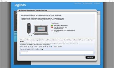

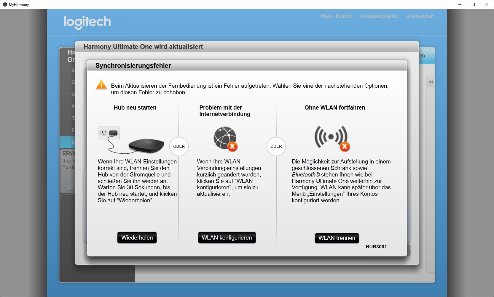

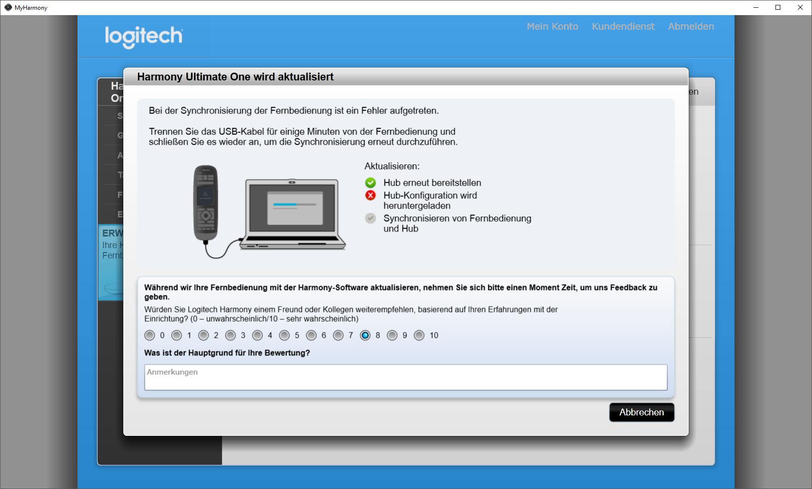

ewig-clan hat geschrieben: 16. März 2017 18:20 ... habe ich die Geräte im Hub gelöscht und ALEXA sagt zwar noch ok wenn ich sage Fernseher aus, aber es folgt keine Aktion mehr.
Wie denn auch?
Du hast ja alles - Geräte und Aktionen- vom Hub gelöscht. Da ALEXA aber nur mit dem Hub spricht, kann da nichts passieren.
ewig-clan hat geschrieben: 16. März 2017 18:20 ... wie ich den Hub jetzt in myharmony.com wieder zum laufen bringe.
Indem Du den Hub mit der Ultimate One verbindest.
Geh in Dein Konto und klicke dort links auf Erweitern. Rechts solltest Du nun den Punkt Harmony Hub hinzufügen finden.
Klick dort drauf und folge den Anweisungen.

Du hast recht, ich konnte den Hub entfernen.
Das neu einbinden war allerdings ein Problem. Ich benötigte mehrere Versuche und hatte mehrere Fehlermeldungen.
Anbei 2 Bilder der Meldungen die ich bekam und nachdem ich es dann doch irgendwie geschafft hatte sah es in meinen Logi Account dann so aus. Bild verbunden.
Ich bin mir nicht sicher ob es so aussehen muss. Ich dachte ich würde in meinem Account am PC jetzt beide Geräte sehen. Also den Hub und die One.
Ich hoffe ich habe nichts falsch gemacht. :grübel:

ewig-clan hat geschrieben: 17. März 2017 13:22 Ich bin mir nicht sicher ob es so aussehen muss. Ich dachte ich würde in meinem Account am PC jetzt beide Geräte sehen. Also den Hub und die One.
Lass uns gemeinsam überlegen. :ja:
Du schreibst ja oben:
ewig-clan hat geschrieben: 17. März 2017 13:22 Du hast recht, ich konnte den Hub entfernen.
Und nun frag Dich, wie Du ihn danach noch im Konto sehen willst?
Na, klingelt's? ;D
Anders gesagt: Du hast alles richtig gemacht. :gut:
Zu den Themen ALEXA & Yonomi bin ich jetzt raus, weil ich davon keine Ahnung habe.
Aber -da bin ich sicher- dazu werden Dir andere hier helfen.

ewig-clan hat geschrieben: 17. März 2017 13:46 Ok leuchtet ein, ich dachte aber trotzdem das er wieder erscheinen würde wenn ich die One mit dem Hub erweitere.
Tut er ja ... indirekt.
Auf dem Bild Deiner Ultimate One steht ja jetzt:
Hub: Harmony Hub
