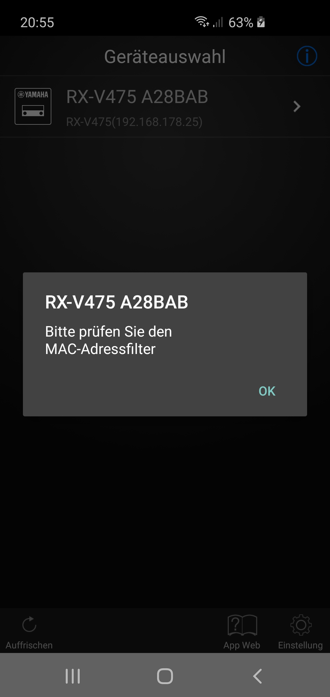

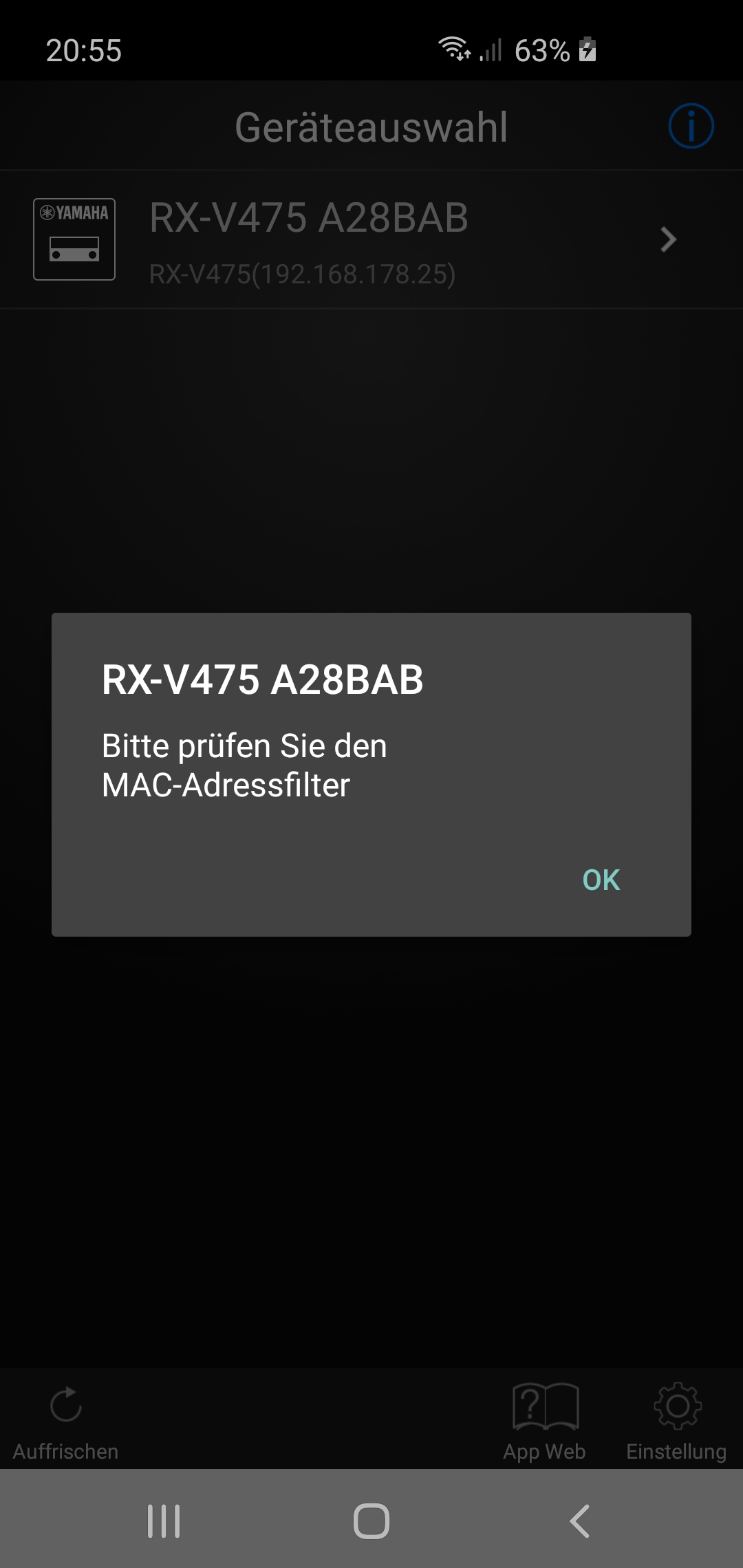

Aber ich hab jetzt mal versucht mein AV Receiver ins Netzwerk einzubinden, mit Lan an dem Router klappt auch und wird mir in den Routereinstellungen auch angezeigt, aber sobald ich die Yamaha Controller App mit dem Receiver verbinden möchte, wird mir Macadressfilter überprüfen angezeigt.

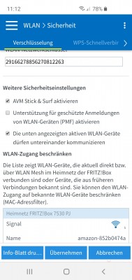

Guten Morgen,
Die Geräte dürfen miteinander kommunizieren und WLAN Zugang ist auch nicht auf die bekannten Geräte beschränkt.

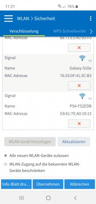

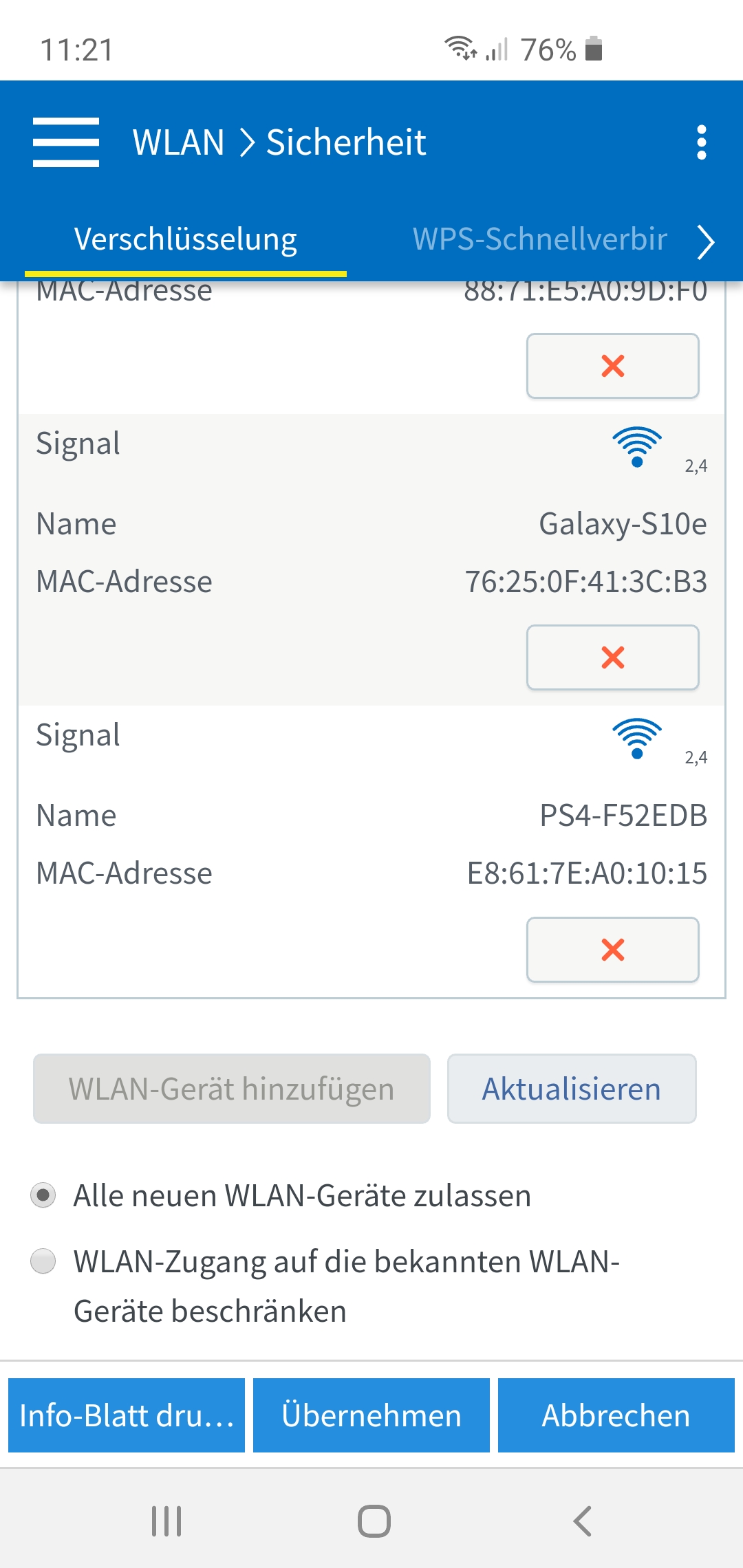

Und einmal hier
