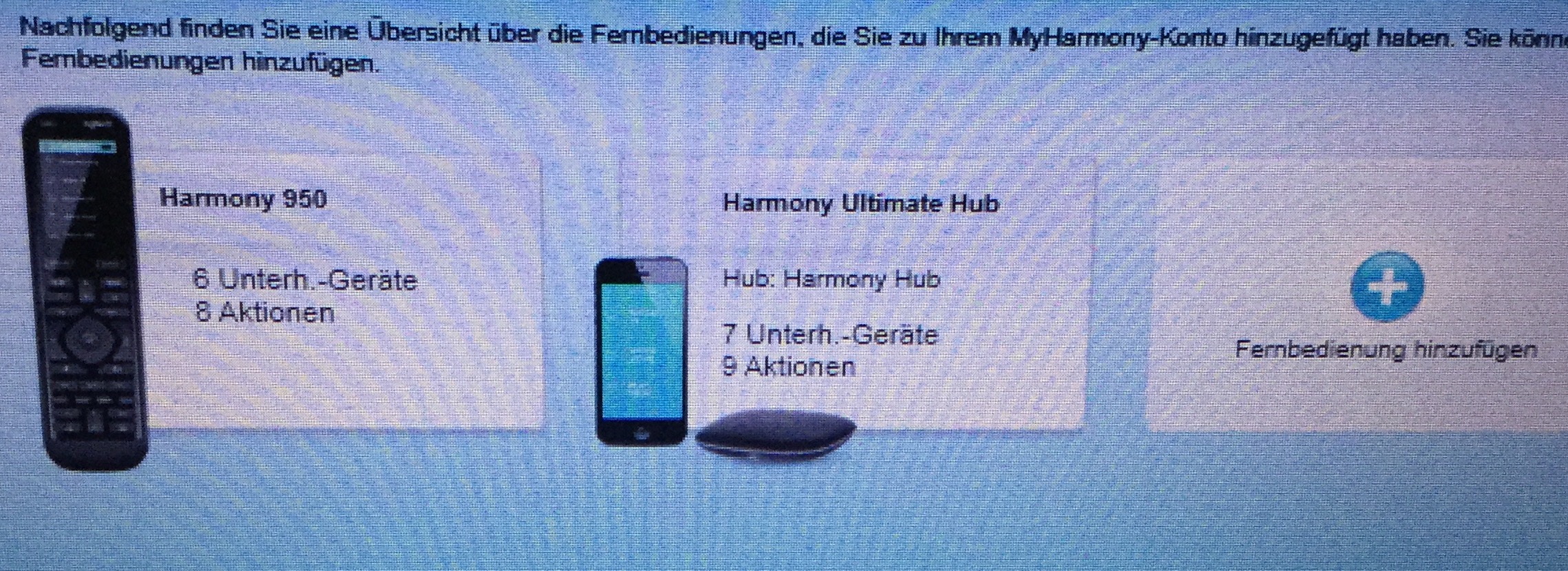

So sieht mein Konto nach der Hub-Installation über die App aus.
Der Hub "musste" dann ja an den PC , da er getrennt dargestellt wurde und der angelernte Befehl nicht auf diesem war.
Konto nach Hub-Installation über App

Beiträge: 18142
Re: Befehl beim Verlassen
Hi.
Jetzt mal gaaanz langsam.
Was willst Du grundsätzlich erreichen?
Soll die 950
a) allein als reine IR-Fernbedienung arbeiten oder
b) um den Hub erweitert werden?
Wenn Du a) willst und damit den Hub separat per Smartphone-App steuern, dann ist soweit alles richtig.
Wenn Du aber b) willst, musst Du die 950 innerhalb ihres Kontos um den Hub erweitern.

Also ich als Neuling hatte die 950 und wollte sie dann um den Hub erweitern.
Dies habe ich dann über die App "gemacht".
Ich muss sagen, dass sich deine Fragen nirgendwo beim Installieren des Hubs gestellt haben, insofern höre von dem Unterschied das erste mal.
Für mich war klar, dass ich durch das Hinzufügen des Hubs über die App mein Setup erweitere um z.B. den Fire TV zu steuern.
Ich finde das nicht gut erklärt in der App.
Aber dank eurer Hilfe habe ich nun den Hub wieder gelöscht und meine 950 in myharmony um den Hub erweitert (auch dank der FAQ Touch um Hub erweitern) und bis jetzt läuft alles und ich habe nur noch die FB in meinem Konto auf der Startseite :D
