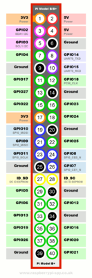

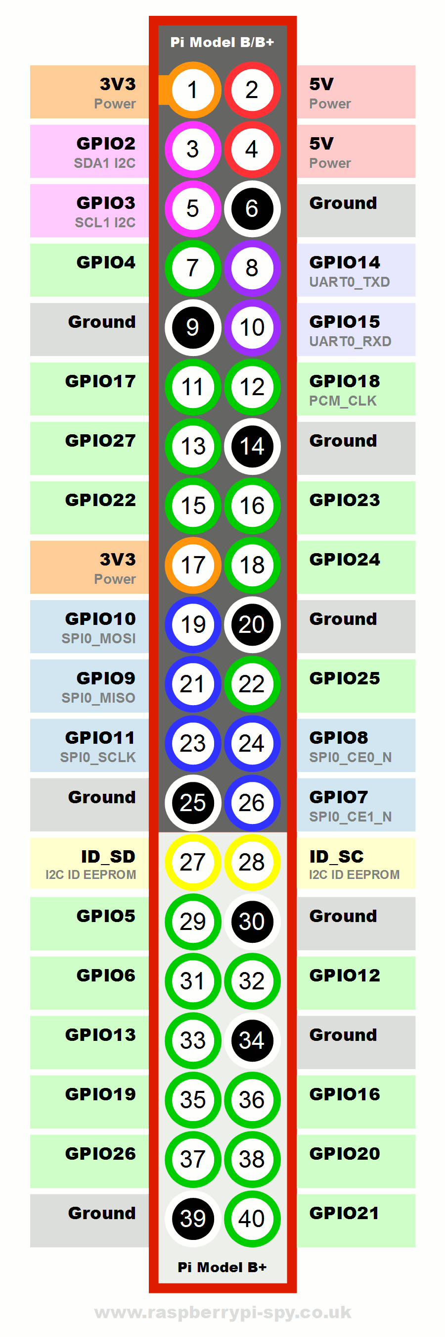

jonasvc hat geschrieben: 4. September 2017 11:00 ok, was genau meinst du jetzt mit controller?
Wenn Du das an den Raspberry GPIO anschließt dann besteht ein "Controller" aus jeweils 3 MOSFETs für die Kanäle Rot, Grün, Blau. Je mehr Du anschließt umso mehr GPIO PIN belegst Du dann auf dem Raspberry. Ein Einheit von drei MOSFETs bildet dann Dein Controller zur Ansteuerung. Also pro LED den Du gestrennt in den Farben Ansteuern willst brauchst du jeweils das Anschlussschema wie hier dargestellt.

jonasvc hat geschrieben: 4. September 2017 14:07 Ah ok. Das bedeutet also das man mit dem raspberri mehrere verschiedene LEDs betrieben kann. Ich hatte das so verstanden das der nur 3 Pins dafür hat.
Wie Du siehst (Grün) gibt es mehr Pins als drei daher kannst Du dann auch mehr anschließen.
