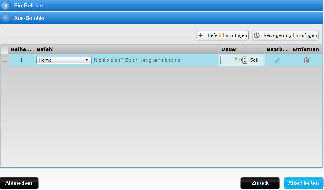

GuidoG hat geschrieben: 14. Dezember 2020 11:13 Leider wird die dafür erforderliche Taste auf der Harmony nicht angeboten.
Und welche wäre das?
Der Apple-Support schreibt zum Thema ausschalten:
Apple TV 4K oder Apple TV HD: Halte auf der Siri Remote oder Apple TV Remote drei Sekunden lang die Home-Taste gedrückt, um das Kontrollzentrum aufzurufen, und wähle anschließend "Ruhezustand" .
Auf der Harmony in den Betriebs-Einstellungen ist der Befehl "Home" bereits hinterlegt.
Wenn Du jetzt noch die Sende-Zeit auf die erforderlichen 3 Sekunden erhöhst, solltest Du doch in's Kontrollzentrum kommen und dort den "Ruhezustand" auswählen können.
Wenn das alles so klappt, kannst Du die Schritte nach dem Aufruf des Kontrollzentrums auch in den Betrieb-Einstellungen (Ausschalten) hinterlegen.

Hi Hans,
Dauer kann man doch nur für die PowerBefehle oder?
Re: Eingangswahl Philips 55OLED935
Verfasst: 14. Dezember 2020 12:52
Hi Ralf,
ein Bild sagt mehr als tausend Worte:
Verfasst: 15. Dezember 2020 08:06
von Kat-CeDe
ui geht das auch mit allen Befehlen mittlerweile? Früher waren es nur die Power-Befehle die man in der Länge einstellen konnte.
Verfasst: 15. Dezember 2020 11:22
Kat-CeDe hat geschrieben: 15. Dezember 2020 08:06 ui geht das auch mit allen Befehlen mittlerweile?
Ich würde sagen: Ja.
Fakt ist (gerade ausprobiert), wenn Du auf den Bleistift (Ändern) gehst, kannst Du links jeden Befehl des Gerätes auswählen und dann die Sendezeit auch noch anpassen.

Hallo Hans, DANKE!
