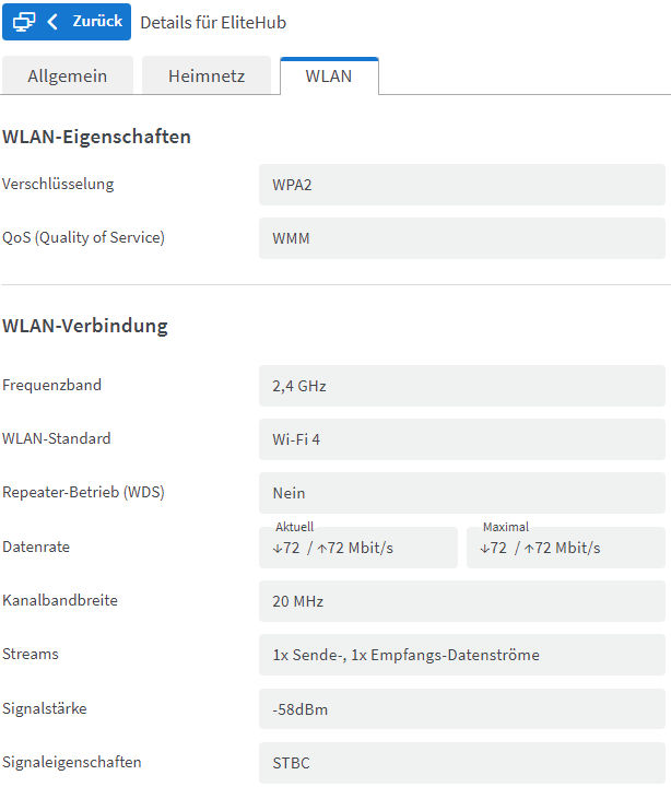

alle meine HUB's (Elite, Ulitimate als auch Touch) arbeiten problemlos mit meiner FritzBox 7690 und dem Repeater 1200AX zusammen.
Nur zur Sicherheit:
Die WLAN-Verbindung mache ich immer über MyHarmony.
Hier die Einstellungen aus der FritzBox:
HUB im WLAN.jpg (66.68 KiB) 5506 mal betrachtet
