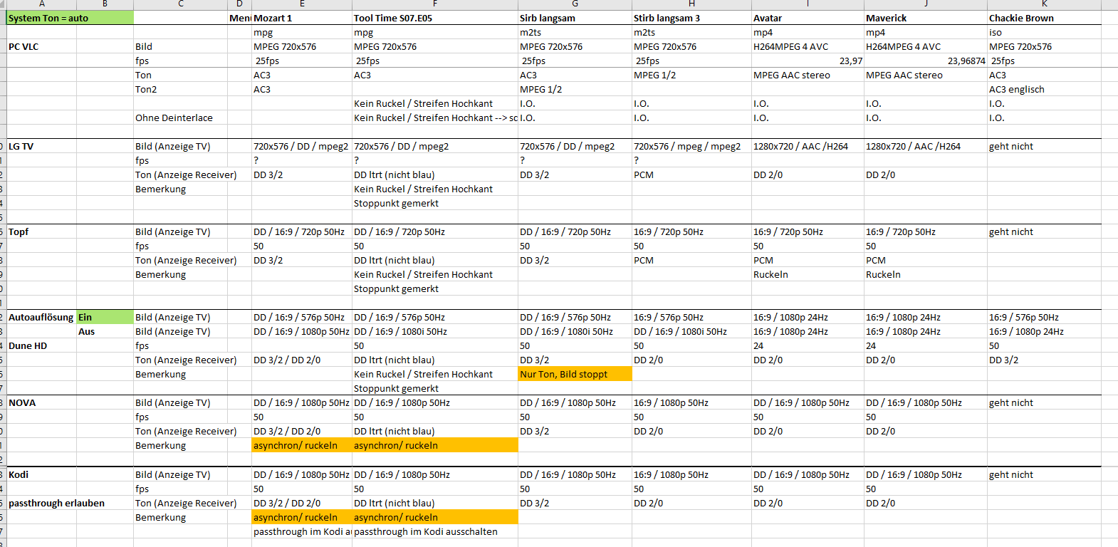

Hallo, wo ist denn diese Einstellung für "DAV" zu finden.
Ich habe nun ein paar Test gemacht mit verschiedenen Dateien und APPs. Dort meine Ergebnisse.
Mit der Dune HD Software wird sogar auf 24fps umgeschaltet, das habe ich beim Kodi nicht geschafft. Allerdings gibt es dort Probleme mit einigen m2ts files (Hauptsächlich Aufnahmen mit dem Sat-Receiver)
Und Kodi hat wohl Probleme mit mpg Dateien, die ich von DVD überspielt hatte. Das kann man wohl aber umgehen, indem man dort passtrough ausschaltet.
Am besten scheint es wohl noch mit dem Fernseher selber zu funktionieren. Da wird alles abgespielt, bis auf ISO Dateien.
