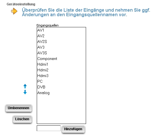

Ganz verstehe ich dein Problem ja nicht, da die Eingänge ja komplett angeboten werden, inklusive S-Videoeingang und auch Componenteneingang.
Bei meinem PX37 funktioniert die Eingangswahl problemlos.
Eingestellt ist die Variante 2 (jede Eingang verfügt über eine Taste).

Re: Eingänge an Panasonic TH-42PX80
Beitrag von Dixie »
Nein, ist er (leider) nicht! Standard-Vorgabe von Logitech.
Und wie das mit dem DVB u. Analog TV-Tuner funzen soll ist mir nicht klar!
Die Taste AV schaltet die Eingänge durch, incl. Tuner. Zwischen DVB-T und Tuner muss aber mittels der TV-Taste gewechselt werden. Darum kann die Wahl nicht ohne weiteres die die Harmony erfolgen.
Darum auch wohl die Frage von masterchris_99
EDIT
: Moment mal. Da haben die was geändert. Teste mal eben....
EDIT II:Also den Befehl:Input-DVB gibt es im Device nicht und läßt sich auch nicht hinzufügen! Unter Methode 2 wird aber bei DVB als Wahl InputSet DVB als Befehl aufgeführt. Die InputSet-Befehle funzen aber nicht.
Beitrag von FendiMan »
std hat geschrieben:@Fendiman
ist der Component beim PX80 ein echter Direktbefehl (die Hoffnung stirbt zuletzt) oder per RAW-Befehl (man sieht die Eingangswahl am Bildschirm erst einen danebenliegenden Eingang wählen und erst dann auf Comp springen) realisiert?
Er springt zuerst auf den PC-Eingang und dann auf den Komponenteneingang.
Das soll mir auch wurscht sein, solange es funktioniert.
Beitrag von Dixie »
FendiMan hat geschrieben: Das soll mir auch wurscht sein, solange es funktioniert.
Uns aber nicht. :mrgreen:
Kannst Du mir verraten welche Befehle bei dir hinter den verschiedenen Eingängen stecken? Würdest Du bitte das nächste Bild hier posten.
Danke u. Gruß Dirk
