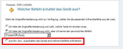

Re: [555] Aus-schaltverzögerung einstellen?
Beitrag von insasse »
flix hat geschrieben:Daher die Frage: Warum soll der Player dann überhaupt laufen?
der soll nicht laufen. Aber der Ein- oder Ausschaltbefehl gehört nicht als Extra-Befehl an den Anfang oder das Ende der Aktion. Sonst werden sie immer ausgeführt, auch wenn das Gerät bei Aktionswechsel in der nächsten Aktion gebraucht wird. Also sollen die Befehle im normalen Gerätesetup angegeben werden.
Die oben beschriebene Befehlsfolge soll dort hin:
Von dort aus durch das Menü klicken und die entsprechenden Befehle angeben.

insasse hat geschrieben: Also sollen die Befehle im normalen Gerätesetup angegeben werden.
O.K, befolge genau so deine Anweisungen :mrgreen:
Dann kommt als Nächstes: (s.Bild). Habe ich das richtig gemacht?
Genau! Und wenn es jetzt nicht funktioniert, weil die Befehle zu schnell für das Gerät abgefeuert werden, dann die Dummys wie oben beschrieben dazwischen setzen. Also noch mal die untere Option wählen. Dann können 6 Befehle hinterlegt werden.
Und die Ein- und Ausschaltbefehle vom Anfang und Ende der Aktion löschen.
