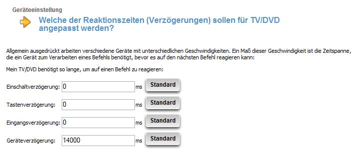

erst einmal Danke für Deine Anleitung zum Thema "Screenshot" in einen Beitrag einfügen - hat geklappt :D .
Hier als Beispiel die Verzögerungen meines Geräte-Dummys.
