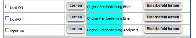

Schade, funktioniert auch nicht... Die Befehle standen unter Benutzerdefiniert alle schon als 'binär'. Somit hatte er denke ich nicht die Signale aus der Analyse genommen?! Habe es dann nochmal im Original-Format versucht - auch ohne Erfolg.
Habe noch eine Frage: Nachdem ich die Befehle im Originalformat neu angelernt habe, steht in der Liste immer noch binär. Ich schätze mal das ist richtig, weil das Format selbst binär ist. Woran merke ich dann aber, dass es das Originalformat - also wenn ich es richtig verstanden habe ohne Zeit - ist?

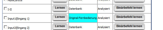

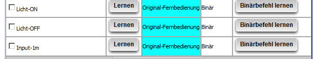

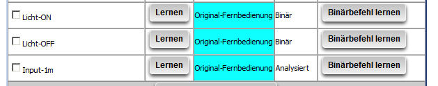

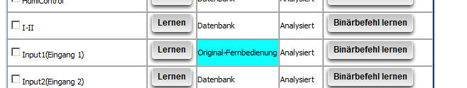

Evtl. doch.buddy hat geschrieben:Die Befehle standen unter Benutzerdefiniert alle schon als 'binär'. Somit hatte er denke ich nicht die Signale aus der Analyse genommen?!
Wenn der Befehl in der Datenbank ist/war, dann sieht das so aus (Achte auf "Analysiert"): Erst wenn Du diesen Befehl erneut binär anlernst, sieht das Ganze dann so aus (jetzt wirklich "binär"):
Siehe oben, den zweiten Screen-Shot. Der Befehle wurde -obwohl er in der Datenbank steht- als neuer Befehl binär angelernt.buddy hat geschrieben:Woran merke ich dann aber, dass es das Originalformat - also wenn ich es richtig verstanden habe ohne Zeit - ist?
Lernst Du einen Befehl "normal" an und der ist in der Datenbank drin, sieht das Ganze so aus: Der Befehle steht als nach wie vor in der Liste der Befehle, obwohl er neu angelernt wurde.
Nur die Analyse hat das Anlernen ignoriert und den Datenbank-Befehl genommen.
