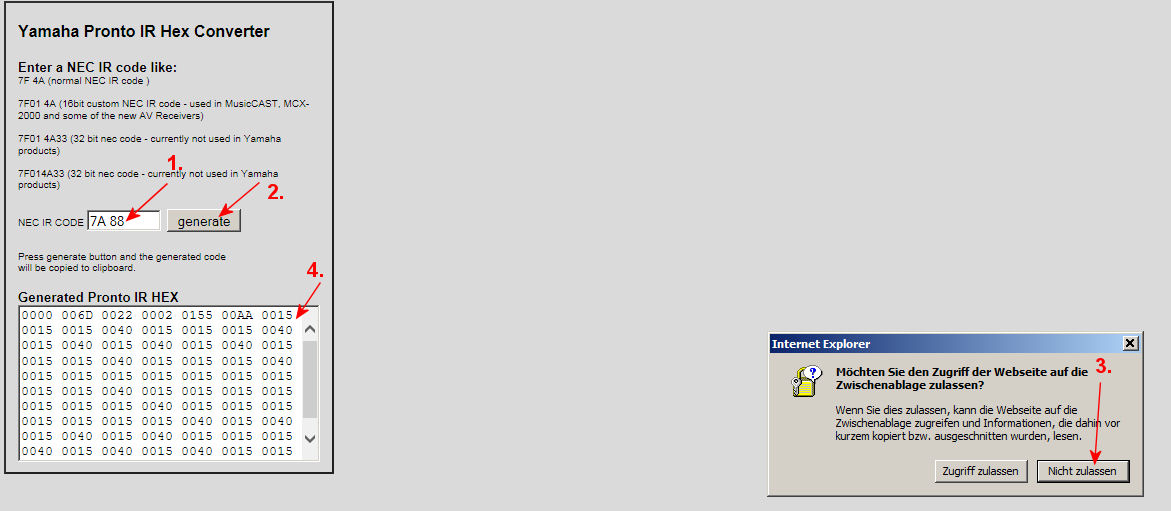

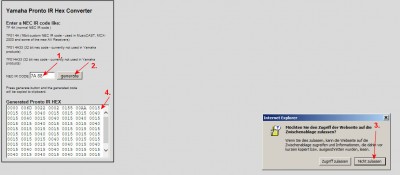

Dann holst Du dir dieses Yamaha-Dokument, entpackst es bei Dir und nimmst aus dem Dokument die Werte aus der Spalte Code(ID1).
Beispiel:
Für Programm --> Movie: 7A 88
Achte darauf, dass Du ein Leerzeichen zwischen den beiden Gruppen lässt (keinen Bindestrich).
Die Pronto-Codes packst Du dann einzeln in ein EXCEL-Sheet (kein Word- oder Tect-Dokument, weil darin überflüssige Leerezeichen eingefügt werden).
Das sieht dann so aus:
Wenn Du fertig bist, schick das EXCEL-Sheet an den Support.
