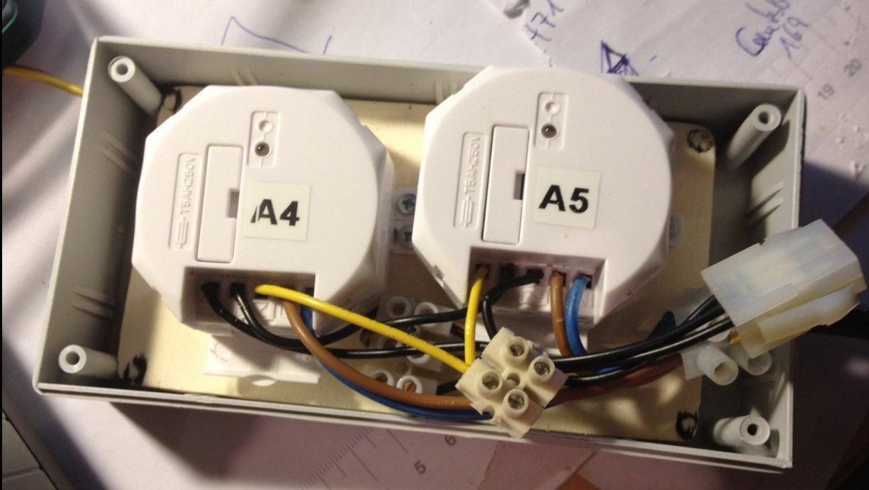

ich habe diesen Thread zufällig wieder gesehen und möchte meine Angaben um ein Thema ergänzen:
Man muss die beiden ASUN Aktoren nicht als A4 und A5 einrichten, sondern kann beide z.B. als A4 einrichten und damit mit einem Signal gleichzeitig schalten.
Horst

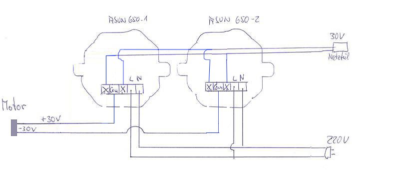

Verfasst: 23. Dezember 2020 16:21
von Horst2012
Habe gerade gesehen, dass die Bilder der Problemlösung nicht mehr auf dem Bilderserver stehen.
Hier sind sie nochmals:
Schaltkasten Steuerung.jpg (107.72 KiB) 5901 mal betrachtet
Schaltbild Steuerung.jpg (24.67 KiB) 5901 mal betrachtet
