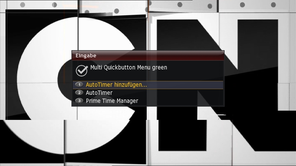

Habe es inzwischen soweit geschafft das ich völlig ohne lange Tastendrücke auskomme. Somit habe ich da kein Problem
MultiQuickbutton ist da wirklich Klasse. Mir ist es eh lieber eine Auswahl auf kurzen Tastendruck zu legen als kurze und lange zu verwenden. Da vergesse ich immer was da drauf liegt
So ist es übersichtlicher
