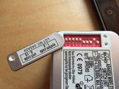

Duration konnte (oder kann?) man sich vom Support nur für PowerOn/Off von Geräten wie TVs freischalten lassen.tabsl hat geschrieben: 26. Januar 2017 10:13 man konnte wohl auch mal eine duration einstellen/freischalten, dazu finde ich aber nichts.
Hallo zusammen,tabsl hat geschrieben: 26. Januar 2017 10:13 tach zusammen,
kann bestätigen dass folgende kombinationen laufen:
- harmony hub
- marmitek powermid xl
- kangtai vivanco fss31000w
- mumbo m-fs300
- brennenstuhl rcr1000n
die funksteckdosen sind alle auf elro basis und können mit den intertechno codes (intertechno yct-100) angesteuert werden.
