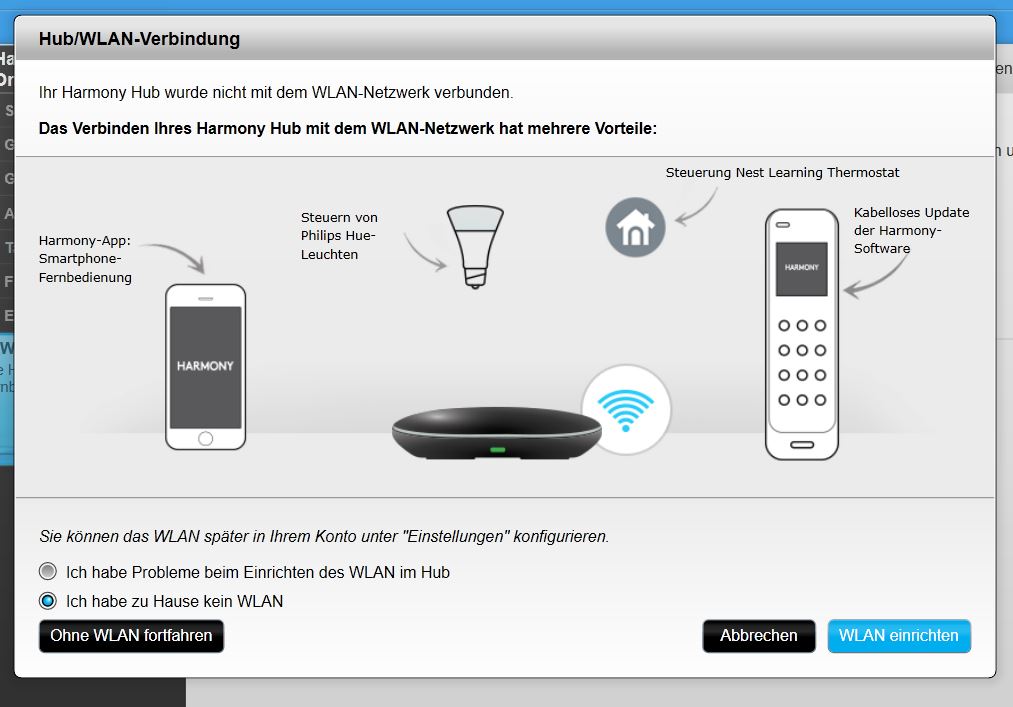

- Rechts unten WLAN am Hub deaktivieren.

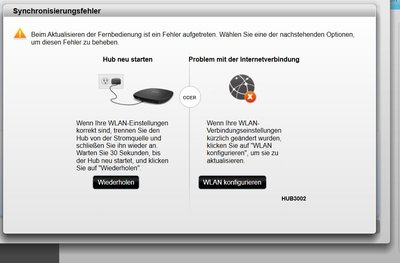

Jetzt läßt sich die Harmony via myHarmony konfigurieren, eigene Aktionsbilder einstellen, Befehle umbennen usw.

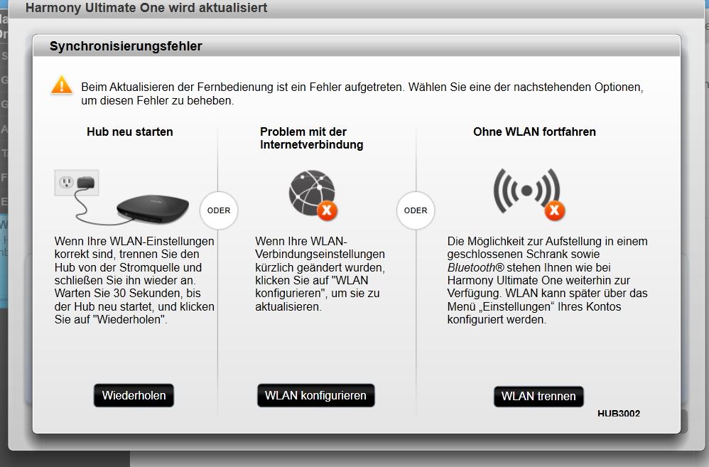

Beim Sync erscheint dann immer folgende Fehlermeldung:
Hier jedesmal links unten "Ohne WLAN fortfahren" wählen.

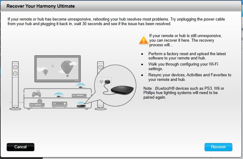

Hast Du mal folgendes versucht:
Wenn der Hub mit myHarmony funzt, abklemmen.
1. Dann myHarmony aufrufen und anmelden
2. Settings -> ganz rechts "Remote and hub troubleshooting" im Information Panel wählen
3. Dann den Hub asnchließen und das "Recover" starten, dann sollte eine passende Firmware (eventuell DIE passende...) auf Hub und FB landen

Binap hat geschrieben:Hast Du mal folgendes versucht:
Okay
1. Dann myHarmony aufrufen und anmelden.
Okay
2. Settings -> ganz rechts "Remote and hub troubleshooting" im Information Panel wählen.
Was meinst du mit "Information Panel"?
Ich finde "Remote and hub troubleshooting" nirgendwo

Binap hat geschrieben: 3. Dann den Hub asnchließen und das "Recover" starten, dann sollte eine passende Firmware (eventuell DIE passende...) auf Hub und FB landen.
Meiner Meinung nach sinnlos, denn ich hab alle Schritte, die auf Deinem Screen-Shot zu sehen sind, schon längst durchgeführt.
Geändert hat das an der Situation gar nichts.
