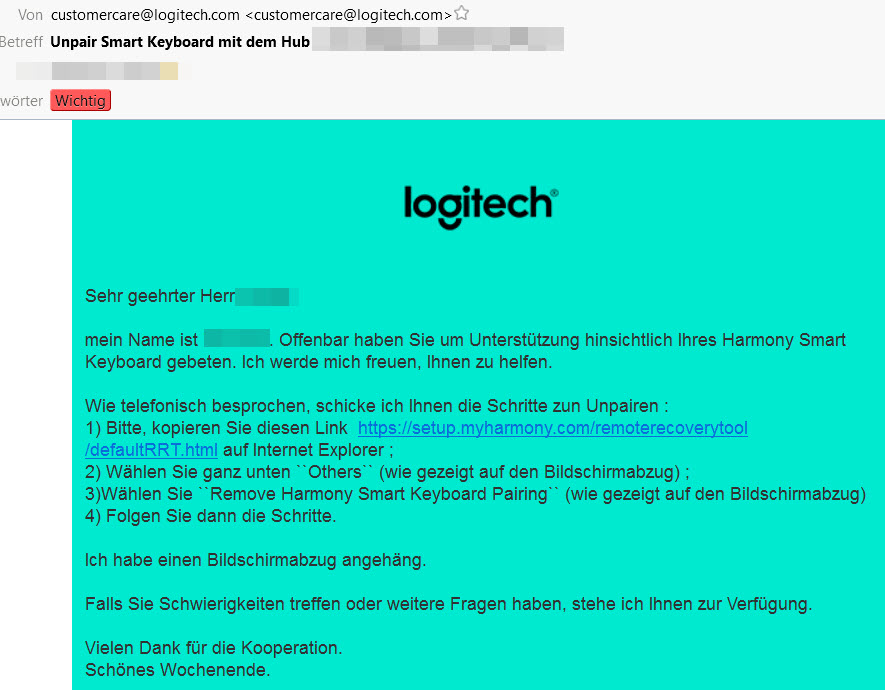

Hast du ein anderes Konto probiert? Also mit neuer Testemail? Geht es dann auch nicht? Der Mydealzer mit dem ich geschrieben hatte, hat das im September gemacht. Ziemlich genau 2 Monate her.
Das hat er mir gestern geschrieben, wo ich fragte, ob er das Problem (nur über APP steuerbar) lösen konnte und ob es ein irreversibles Problem war:
MyDealzUser hat geschrieben:Mit der Hardware selbst passiert nix, die kann man immer wieder zurücksetzen, nur das Logitech-Konto (PC-Software) macht die Probleme.
Ja, hatte erst mit der Tastaur eingerichtet, wodruch die PC-Software blockiert wurde. Danach alles zurückgesetzt und neu eingerichtet, im Anschluss war alles so wie es sein sollte.
Zusätzlich kann es helfen vorher alles pairings über den PC mit ALT+F9 beim Start der Software zu löschen (kennst du wahrscheinlich eh).
Die Tastatur hab ich danach nicht mehr hinzugefügt, weil ich sie bis jetzt noch nicht gebrauchen konnte.
und auf Nachfrage das hier:
MyDealzUser hat geschrieben: mein Problem konnte ,im nachhinein, leider auch vom Support nicht mehr ohne Reset meines Kontos gelöst werden.
Anmerkung: Ich habe eine Ultimate One
Die Lösung, welche ich mit einem Testkonto gefunden habe, war:
Bei der Einrichtung darf das Smartkeyboard nicht verwendet werden.
Man kann entwerder über die App oder direkt an der FB den Hub hinzufügen, wodurch dann die richtige Software auf beide gepielt wird. Danach war auch weiterhin die PC-Software nutzbar.
Die Tastatur kann anschließend am PC als Zubehör hinzugefügt werden.

infinity85 hat geschrieben: Hast du ein anderes Konto probiert? Also mit neuer Testemail? Geht es dann auch nicht?
Ja, ja, nein.
MyDealzUser hat geschrieben: Man kann entwerder über die App oder direkt an der FB den Hub hinzufügen ...
... was beides -zumindest mit der Touch- nicht geht.
a) Auf der Touch gibt's keinen Punkt, einen Hub hinzuzufügen
b) Die App findet den Keyboard-Hub nicht und das Hinzufügen" klappt auch nicht.
Ich weiß nicht, was der MyDealzUser da genau gemacht hat. Fakt ist jedenfalls, dass der Keyboard-Hub nur innerhalb der Software mit der Touch verbunden werden kann und dann tritt exakt die bekannte Konten-Beschränkung ein.
Um nun gaaanz sicher zu gehen, hab ich
  1. Pairing der Touch entfernt
  2. Pairing des Keyboard-Hub entfernt
  3. Komplett neues Konto angelegt und dort die Touch angelegt. Der Hub war während der Einrichtungs-Zeit nicht in Betrieb.
  4. Versucht, per App den Keyboard-Hub irgendwie einzubinden. Vergeblich.
Für mich bedeutet das nach wie vor: Eine Kombination Harmony <--> Keyboard-Hub bringt im Konto die bekannten Einstellungs-Einschränkungen.

Zudem habe ich eben mit dem Support (echt nett) telefoniert und nach mehreren Rücksprachen mit den Ingenieuren hat mir die Dame folgendes gesagt:
1. Beim nachträglichen Hinzufügen einer Harmony 950 zum bereits im Einsatz befindlichen Harmony Smart Keyboards ist es nur noch per App konfigurierbar
2. Ich fragte nach, ob es keine Möglichkeit gäbe das per Desktop zu machen, auch mit einem neuen konto?
3. Sie meinte nein, die App wäre pflicht, nachdem die Tastatur einmal mit dem HUB gepairt wurde, auch ein neues Konto würde das wohl nicht ändern
4. Daraufhin fragte ich, was wäre, wenn man alles unpairen würde und in den Urzustand wollte. Sie hat daraufhin erneut mit den "Ingenieuren" Rücksprache halten müssen und folgendes kam raus:
5. Man würde mir eine Email mit den Instruktionen schicken, wie man das unpairing durchführt und anschließend einen Recovery Reset des HUBs durchzuführen hat. Folgender Link muss ausgeführt werden: https://setup.myharmony.com/remoterecov ... ltRRT.html
6.
Ist das nun bloß das Gleiche was ihr hier auch mit dem ALT+F9 Befehl macht? Oder ist das was neues als Reset/Recoverymöglichkeit?
Jedenfalls soll danach ausdrücklich auch die Desktop Software wieder gehen (mir kam jedoch ihre Aussage bzgl. des Keyboards dann vage vor. Könnte sein, dass man das dann nicht pairen darf)

infinity85 hat geschrieben: Ist das nun bloß das Gleiche was ihr hier auch mit dem ALT+F9 Befehl macht?
Absolut. :ja:

Im übrigen fällt mir ein.... Wenn ihr das Keyboard unpaired und recovery des Hubs macht mit neuem Konto usw... also während ihr Rumtestet, habt ihr dann die Smartphone App auf dem Handy installiert? Ich könnte mir nämlich vorstellen, dass die App wie ein DLNA Gerät oder auch Spotify Connect immer mal eine art Broadcast ins WLAN schickt, um sich bei dem Hub zu melden. Könnte mir vorstellen, dass der HUB somit immer sofort beim erstellen eines neuen Kontos nach diesem Broadcast im WLAN sucht, und durch diesen dann immer auf App-Betrieb statt Desktop-Betrieb schaltet.

So, nun mein Erfahrungsbericht in dem anderen Thread:
http://www.harmony-remote-forum.de/view ... 46#p102346
Da es bei mir geht, schätze ich, dass wohl die Initiale Einrichtung entscheidend ist, ob der HUB später per App oder DesktopSoftware konfiguriert werden kann.
