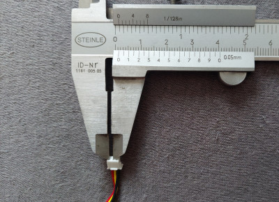

von Slasch
So, habe mich schnell angemeldet, damit ich bestätigen kann:
Meine Elite hat nen 3pin 1.5 Anschluss.
Ich musste beim neuen Akku den Plus und Minus vertauschen, also auspinnen und neu einpinnen.
Bild anbei.
- Abstand Steckerkontakt
Re: Harmony Elite/950 Akku mod, anyone?
Verfasst: 21. Juli 2023 17:04
Slasch hat geschrieben: 21. Juli 2023 15:00
Perfekt.
Damit hat das "rumraten" ein Ende.
