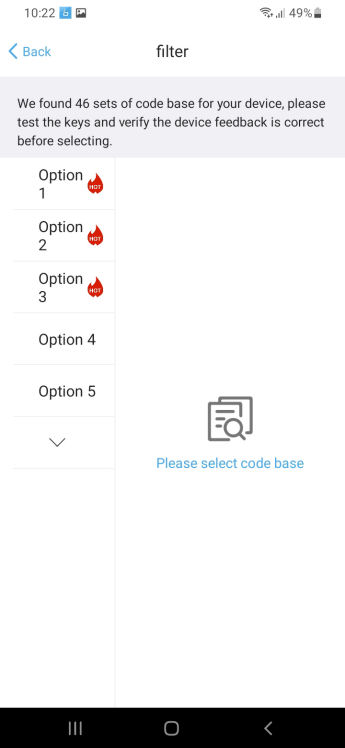

Da muss ich dir widersprechen. Es ist der lx701 und lx901 in der Liste. Ich hab es exakt wie du geschrieben. Dann konnte ich die Alternativen auswählen. Und die 4. Alternative passt perfekt, bei allen anderen funzt das mit dem hdmi Eingang nicht. Auch bei 701 und 901 klappt das nicht.
Egal, wie dem auch sei, jetzt arbeitet die Sofabaten so wie sie soll. Meiner Meinung sogar präziser als die Harmony. Einziges Manko war, dass ich kein nummernfeld habe. Aber das kann ich auch mit den Favoriten Tasten im Display lösen.
Jetzt bin ich glücklich mit der Sofabaton. Hoffentlich bleibt es so. Für knappe 100 Euro vollkommen in Ordnung.

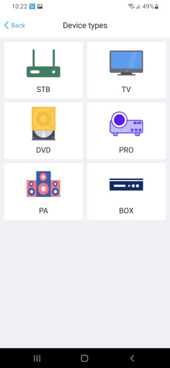

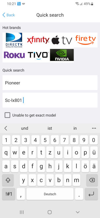

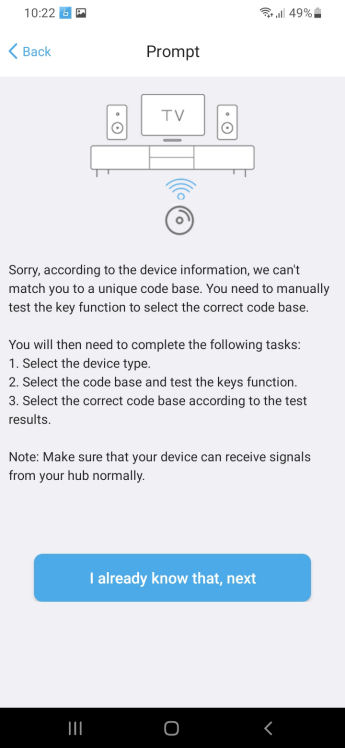

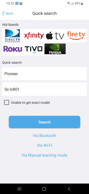

Fakt ist: Ich habe den LX801 bei mir drin und zwar so eingebunden:
Hersteller und Modell eingeben.
Search anklicken
Meldung bestätigen
PA auswählen
Eines der Sets auswählen
Fertig.
