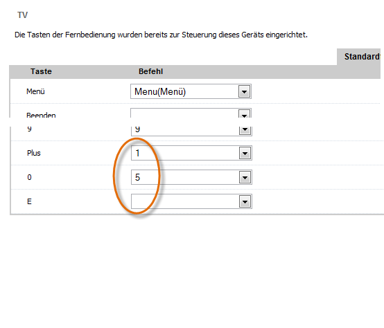

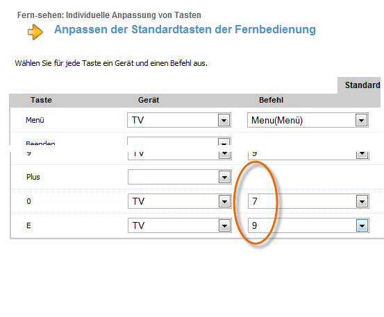

im Rahmen eines neuen Kontos (!) habe ich ein Gerät (TV) und eine Aktion (Fern-sehen) angelegt. Dann - der Einfachheit der Bedienung halber - den drei unteren Tasten der Harmony Befehle zugeordnet (siehe Dateianhänge). Anschließend nach dem Starten der Aktion (Programm 20 als Startpunkt ausgewählt) die drei Tasten getestet.
Das Ergebnis sieht wie folgt aus:
Taste "+" gedrückt: (keine Programm-Änderung!)
Taste "0" gedrückt: Programm 7 gewählt (lt. Aktion)
Taste "E" gedrückt: Programm 9 gewählt (lt. Aktion)
Bis aus die Nicht-Auswahl von Programm 1 nach dem Drücken von "+" ist eigentlich alles ok. Jetzt sollte aber nicht wieder der Grund in meiner Konfiguratiuon gesucht werden, denn die ist - wie gesagt - neu und enthält nur die unbedingt notwendigen Eingaben.
Gerät <TV>: Tastenbelegung
Aktion &lt;Fern-sehen&gt;: Tastenbelegung
Aktion <Fern-sehen>: Tastenbelegung
TV Philips 32PF9830 - PVR TechniSat DigiCorder HD K2 - DVD Panasonic DMP-BD60
Gruß, Heller2009

Und schaut man sich H2009s Beispiel an, dann sieht man, dass auch 1.2 nicht geht, denn bei ihm passiert bei "+" in der Aktion nix, weil es in der Aktion nicht belegt ist und obwohl es im Device belegt ist.
PD: Übrigens sind Hellers Bilder verkehrt beschriftet! Oberes zeigt die Aktion und unteres das Gerät.
