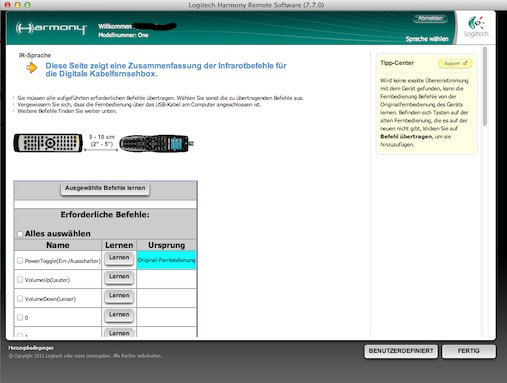

Hat leider nicht funktioniert. Nachdem ich drei Tasten auf der Original-FB betätigen sollte, erschien dieses Fenster
Danach habe ich mal auf Fertig geklickt und es ausprobiert. Das Einzige das funktioniert ist, dass ich den Festplattenrekorder ausschalten kann.
