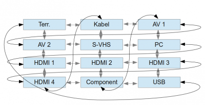

Verstehe ich nicht. Das Problem ist ja nicht das Ende der Liste selbst, sondern grundsätzlich die Navigation in der Liste. Der Fehler wird allerdings erst an den Ecken des Menüs sichtbar.
Hier einmal die Skizze des Menüs:
Schema des Eingangsmenüs und der möglichen Schritte
Vorgabe von Logitech ist "runter", damit kommt man von Terr. bis nach USB. Dann ist Schluss.
Reihenfolge der Eingänge bei Anlegen des Geräts:
Terr.
Kabel
AV 1
AV 2
S-VHS
PC
HDMI 1
HDMI 2
HDMI 3
HDMI 4
Component
USB
Das ist die Reihenfolge, die man mit "rechts" erhält. Vorgabe ist jedoch "runter". Ändere ich die Reihenfolge so ab, dass sie für "runter" stimmt, bleibt sie jedoch an den beiden Ecken des Menüs (Terr. bzw. USB) stehen, weil dort nicht hoch, resp. runter geht. Sie muss also mit links/rechts navigieren, damit es funktioniert, aber das ist nicht die Vorgabe.

DIE HARMONY GEHT AUCH RÜCKWÄRTS DURCH DAS MENÜ. SIE VERWENDET CODES DIE NICHT UMPROGRAMMIERBAR SIND. DAS IST EINE TATSACHE.
2. Du hast uns immer noch nicht mitgeteilt, was genau passiert - also in welcher Reihenfolge die Eingänge abgearbeitet werden - wenn du einfach nur die Vorgaben benutzt für die Eingangswahl, also weder die Liste noch den Richtungsbefehl veränderst. Denn bei Nutzung der Help-Taste funktioniert ja wohl die Eingangswahl in der richtigen Reihenfolge.
Doch das habe ich. Sie geht dann spaltenweise durch die Einträge, so wie ich es im Diagramm eingezeichnet habe. Wenn es dir hilft, schreib ich dir hier gerne die exakte Reihenfolge auf:
Terr.
AV 2
HDMI 1
HDMI 4
Kabel
S-VHS
HDMI 2
Component
AV 1
PC
HDMI 3
USB
<SCHLUSS, KEIN ÜBERLAUF NACH TERR.>

Nochmal wegen der Richtungen:
Vorgabe von Logitech ist Methode 3 mit DirectionDown als Bewegungsbefehl.
Zusammen mit DirectionDown benutzt die Harmony dann, wenn der Weg entsprechend kürzer ist, auch DirectionUp.
Ändere ich den Bewegungsbefehl auf DirectionRight, damit die Harmony am Ende der Liste wieder an den Anfang springen kann, nutzt sie für den kürzeren Weg trotzdem noch DirectionUp. Diesen DirectionUp Befehl kann ich nirgends ändern oder löschen. Ich habe definitiv keinen Zugriff darauf.
Beim komplett neu eingerichteten Fernseher nutzt sie genau die eben genannten Befehle, das ist also die Standardvorgabe.
In den Beiträgen habe ich die Befehle DirectionUP/DOWN/LEFT/RIGHT dann mit hoch, runter, links rechts abgekürzt, auch damit es im Text etwas verständlicher wird. Es geht dabei aber immer um die DirectionXYZ-Befehle.
Der Befehl InputNext ruft lediglich das Menü für die Eingangswahl auf und hat nichts mit irgendwelchen Bewegungen zu tun. Der depperte Name stammt von Logitech, da kann ich nichts für.

Und nochmal: die Harmony sendet z. B. den Befehl 'DirectionDown', d. h. der Cursor/die Markierung geht abwärts. Wenn diese Markierung einen anderen Weg nimmt, wird der Befehl von deinem TV falsch interpretiert - und das ist Fakt.
Zum Zweiten: ich hatte deine Tabelle nicht als Antwort auf diese Frage angesehen, sondern nur als Darstellung der Möglichkeiten - Sorry.
Und wenn die Navigation bei Nutzung des Befehls 'DirectionRight' in dem Menue Eingangswahl fehlerhaft ist - siehe oben
Ich tu mal so als wär das ein großes Missverständnis, dass das mit den Richtungstasten noch immer nicht angekommen ist:
Wenn die Harmony DirectionDown sendet, geht die Auswahl im Menü einen Schritt nach unten (sofern möglich).
Wenn die Harmony DirectionRight sendet, geht die Auswahl im Menü einen Schritt nach rechts (immer möglich).
Die Tabelle dient als Verdeutlichung dessen, was ich vorher bereits mehrere male verbal zu erläutern versucht habe. Ich schriehb da von zeilenweiser und spaltenweiser Schrittrichtung. Ein Bild ist eben doch hilfreicher, als viele Worte.
Dieser Befehl ist nicht fehlerhaft. Es gibt aber noch einen nicht konfigurierbaren, fest "verlöteten" Befehl, der als Rückwartsrichtung zum voreingestellten DirectionDown dient. Und genau diesen Befehl möchte ich ändern oder löschen.

Verwirrung legt sich, aber wenn es im Menü nicht weitergeht und der Eingang nicht umgeschaltet wird, weil die Pappnasen von Logitech es für clever halten, den einen Befehl konfigurierbar zu machen und einen anderen nicht, dann werd ich ziemlich sauer. Denn das ist einfach nur schludrig.
ttmicro hat geschrieben:Das kann ich mir zwar so nicht vorstellen und es ist ja auch nur eine Vermutung deinerseits, außerdem wäre dieses Vorhaben dann aber auch gründlich in die Hosen gegangen, weil - es funktioniert offenbar nicht. Aber wenn es so ist, dann - Sorry 'frei-bär'
Das ist mitnichten eine Vermutung von std, sondern eine reproduzierbare Eigenschaft der Harmony-Software. wenn du es nicht glaubst, leg den TV in deiner Harmony an und schau dir die Vorbelegung der Eingangswahl an. Wenn du das mit dem Schema oben vergleichst, kommst du selbst schnell zu dem Schluss, dass die Einstellungen vorne und hinten nicht zusammenpassen.

frei-bär hat geschrieben: Zweiter Versuch: Eingangsreihenfolge wieder "normalisiert" und als Navigationstaste DirectionRight gewählt. Damit kann die Harmony definitiv durch die ganze Matrix wandern und dann wieder von vorne anfangen. Jetzt nimmt die Harmony aber eine Abkürzung und navigiert nicht mit der einen vorgegebenen Navigationstaste durch die Eingänge, sondern nimmt munter eine der anderen Richtungstasten um "schneller" ans Ziel zu kommen. Ergebnis: offenbar willkürliche Eingänge werden ausgewählt, manchmal wird gar nicht gewechselt, obwohl es nötig wäre und manchmal wird gewechselt, obwohl der Eingang gleich bleiben soll.
Und genau dieses Verhalten ist untypisch für die Harmony, weil - der Befehl lautet 'DirectionRight' und dann geht die Harmony auch nur nach rechts und nicht irgendwo anders hin. Das wäre auch völlig unlogisch. Somit liegt für mich der Fehler erstmal in der Firmware des TV und nicht in der Programmierung der Harmony.
Was mich allerdings stutzig macht, ist die Tatsache, dass die Eingangswahl in der richtigen Reihenfolge funktioniert, wenn du die Helptaste bemühst. Das wiederum scheint auf einen Fehler in den Befehlen der Harmony hinzudeuten.
Das habe ich ja getan, und weil du von Anfang an berichtet hast, dass du entweder die Reihenfolge der Eingänge oder den Navigationsbefehl geändert hast und nichts richtig funktionierte, kam von mir der Vorschlag, die Vorgaben der Harmony zu verwenden. Klappte offfenbar auch nicht.
Auch mir ist klar, dass auf Grund des Eingangsmenues deines TV die Navigation mit 'DirectionRight' erfolgen müsste, aber auch das funktioniert deinen Ausführungen zufolge nicht richtig. Vielmehr geht unter bestimmten Voraussetzungen die Markierung in eine andere Richtung als die von der Harmony vorgegebene (nach rechts). Und dieses Verhalten kannst du erstmal der Harmony nicht anlasten, denn 'DirectionRight' heißt 'DirectionRight' und nicht 'DirectionUp'.
Dass dieses Verhalten reproduzierbar ist, heißt auch nicht, dass es an der Harmony liegt. Und dass die Softwareentwickler von Logitech in weiser Voraussicht extra für diesen Grundig TV einen zusätzlichen Befehl eingebaut haben, kann ich mir beim besten Willen nicht vorstellen. Denn - woher sollen die wissen, wie dieser spezielle TV auf die Befehle reagiert. Oder meinst du, die haben da sämtliche Geräte auf Lager und testen daran die Befehle aus? Es ist vielmehr so, dass die Hardware-Hersteller die Infrarot-Codes ihrer Geräte an Logitech übermitteln - eventuell liegt auch hier ein Fehler vor.
Alles in allem eine ziemlich verworrene Geschichte - aber es ist nicht der erste TV, der Probleme mit der Harmony hat.
