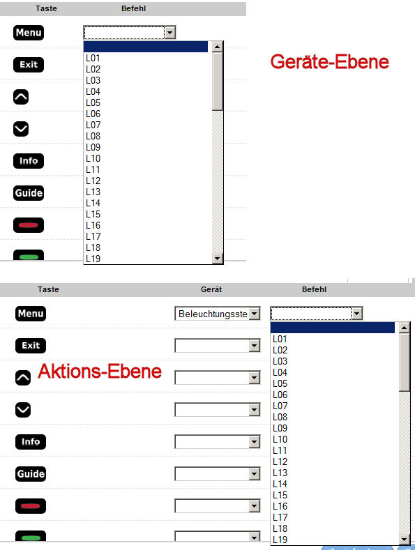

Harliman hat geschrieben:die Harmony mir immer nur im Geräte-Modus L11-L65 anzeigt.

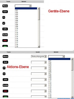

auch wenn Du auf die Auswahl gehst, wie hier im Bild "14-Befehle ins Display" beschrieben ist? Dann lösche das Gerät und lege es neu an.
Beiträge: 18237
Re: Harmony 1100+IR/RF Wandler+Funksteckdos., wie konfigurie
Harliman hat geschrieben:Befehle L1 bis L65, bei mir wird nur L11-L65 angezeigt
Irgendwas machst Du dann falsch.
So sieht die Liste der LightManager-Befehle aus (oben auf Geräte-Ebene, unten auf Aktion-Ebene):
Du siehst, es sind alle Befehle sichtbar, auch die L01 bis L10.

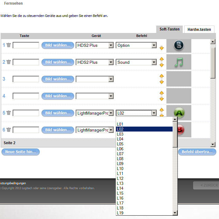

Das Bild ist eine Collage zweier Screenshots. In dieser Anordnung gobt es das nicht.
Wichtig ist, dass Du dieselben Befehle zur Auswahl hast, wie Du sie bei TheWolf in der Geräteansicht oder der Aktionsansicht sehen kannst. Es ging, glaube ich, um die führenden Nullen.

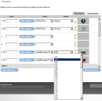

Harliman hat geschrieben: Somit habe ich es doch nicht hinbekommen, und steh genauso auf dem Schlauch wie vorher.
Also dann nochmal gaaanz langsam:
Dein Ziel ist es, Befehle des Lightmanagers in's Display zu legen, richtig?
Du klickst also zuerst auf die gewünschte Aktion und dort dann auf "Tastenbelegung".
Dann wechselst Du oben auf "Soft Tasten", denn das -und nur das- ist die Belegung des Display's.
Je nach Deinem Wunsch gibst Du gaaanz vorn einen Text an, der dann im Display erscheint oder Du wählst unter "Bild wählen" eines der vorhandenen Icons aus.
In der Spalte "Gerät" wählst Du nun den LightManager aus und kannst dann kannst dann rechts daneben unter "Befehle" den gewünschetn LM-Befehl aus der Liste raussuchen.
Das Ganze sieht dann so aus:

Hallo TheWolf, ich hatte es zwar schon alles so gemacht wie Du jetzt geschrieben hast, aber um ganz sicher zu gehen habe ich es nun nach Deiner letzten beschreibung schritt für schritt wiederholt. Mit dem Ergebnis das es immer noch nicht funktioniert (Der frust wird immer grösser). Was mich irritiert ist, das Dein Bild anders aussieht als bei mir. Bei Dir steht die Reihenfolge L01-L019 (Bildansicht,) ich weiss das es dann weitergeht bis L65)). Bei mir hingegen steht 1 2 3 - 0 und dann kommt bei mir L11 L12 - L65, und daran anschliessend kommt erst L01-L10.
Wenn ich den Befehl von der H900 sende reagiert der JB Media auch (Led wird rot und langsam wieder blau. Aber die Steckdose schaltet das licht nicht an. Wie sagen die in den Filmen immer?? Ich glaub ich bin zu alt für den Sch.....
Jetzt kuck ich mir mal das Lightman Studio nochmal an, aber dank deiner detaillierten Anweisung glaube ich nicht das ich da einen Fehler eingebaut habe. Naja wer weiss???
Gruss und danke für die Geduld
Eddy
Edit, jetzt kann ich zumindest schon mal meine Stehlampe mit der H900 steuern. Funktioniert zwar erstmal nur mit Toggeln, aber ein und austasten krieg ich jetzt bestimmt auch hin. Das Problem war die dose mit dem JB Media zu verheiraten. Warum das Bild das TheWolf oben gezeigt hat anders aussieht als bei mir wird wohl ein ewiges RÄTSEL bleiben. Ende gut alles gut. Vielen Dank für eure Hilfe bis zum nächsten Problem

Harliman hat geschrieben: Warum das Bild das TheWolf oben gezeigt hat anders aussieht als bei mir wird wohl ein ewiges RÄTSEL bleiben.
Absolut nicht.
Mach uns/mir bitte mal einen Screen-Shot von der Seite, wo "Bei mir hingegen steht 1 2 3 - 0 und dann kommt bei mir L11 L12 - L65" auftaucht.
Screen-Shot:
