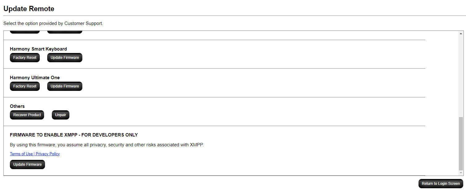

igillan hat geschrieben: 3. Januar 2023 09:32 Diesen Eintrag finde ich nicht :oops: . Ich nutze die Harmony App (Android).
Du brauchst aber den PC dafür.
Dort gehst Du auf diesen Link: https://setup.myharmony.com/remoterecov ... ltRRT.html
Dann hängst Du den Hub per USB-Kabel an den PC und wenn er erkannt wurde, aktivierst Du XMPP.
XMPP aktivieren.jpg (90.93 KiB) 4915 mal betrachtet

Danke schon mal. Also ich rufe die Seite auf und stecke den Hub ein. Dann wird dieser erkannt und das wars. Wenn ich dann auf FW Update klicke kommt nur die Meldung ich soll MS Silverlight installieren. Da läßt sich aber nicht anklicken. Habs auch auf IE Probiert. Es wurde dann ein Plugin installiert und das wars. Ich nutze Win10. Seltsam.

Hi.
Stimmt. Über den Link "stolpert" man über Silverlight. :roll:
Aber: Über MyHarmony geht's. :ja:
Also MyHarmony installieren, starten und ohne sich anzumelden auf dem Anmelde-Bildschirm ALT + F9 drücken.
Dann kommt auch die besagte Seite. Gaanz unten geht's dann zu dem Update.

Verfasst: 3. Januar 2023 13:22
von igillan
Vielen Dank, das hat schon mal geklappt und ich konnte den Hub jetzt in die HA-Bridge einbinden. :gut: Das hätte ich ohne Hilfe nie geschafft! Nun wurde auch auf der Harmony eine Philips Hue gefunden und installiert. Jetzt bin ich mit meinem Latein schon wieder an Ende. Wie koppel ich das jetzt mit der Fritz!dect Steckdose? :nixweiss: Auf dem Raspberry habe ich jedenfalls schon 2 Scripts (dect_ein.sh und dect_aus.sh) Damit kann ich die Steckdose ein und ausschalten wenn ich die ausführe. Blos wie ich das in die HA-Bridge bringen soll und dann auch noch mit der Harmony verbinden ist mir völlig unklar.
