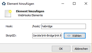

Jetzt im Objektbaum unter Kerninstanzen die Instanz WebHook öffnen. Hier oben Rechts auf Hinzufügen klicken
HA Webhook.png (6.03 KiB) 2163 mal betrachtet
Hier gibst du jetzt z.B. habridge als Hook an und wählst bei SkriptID das zuvor angelegte Skript an und bestätigst mit Ok.
Wenn Du jetzt z.B. in einem Browser eingibst
http://192.168.1.20:3777/hook/habridge?light=RGB1&state=on
sollte RGB 1 eingeschaltet werden. Die IP Adresse ist durch die IP Adresse des Raspberry zu ersetzten auf dem IP-Symcon läuft.

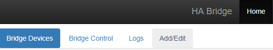

Jetzt musst Du noch in der HA-Bridge ein Gerät anlegen.
Dazu im Bereich Home auf Add/Edit drücken
