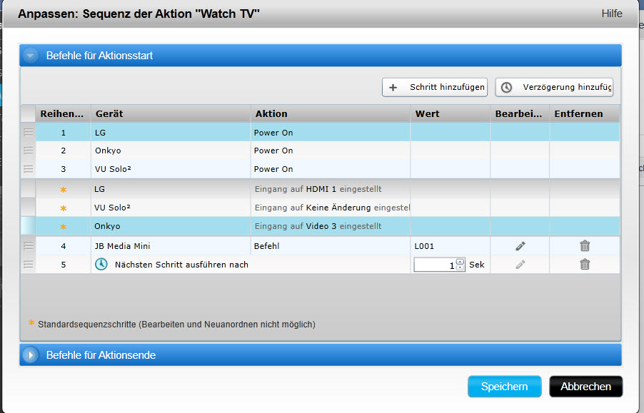

Semtex hat geschrieben:Wäre es möglich Punkt 1 15sec zu warten...... dann alles andere ausschalten?
wenn alle Geräte warten sollen, brauchen alle eine Wartezeit am Ende der Aktion. Aber dass diese Funktion auch beim Wechsel auf eine andere Aktion zum Tragen kommt ist Dir klar?
Ich glaube in einem anderen Zusammenhang gesehen zu haben, dass bei "myharmony.com" kann auch eine Wartezeit vor den Ausschaltbefehl gesetzt werden kann. Dann müssten aber "getrennte Befehle" zum Ein- und Ausschalten angegeben werden.
Edit: Screenshot ist da zu finden.
Danke für deine Antwort, japp ist mir klar wobei ich sowieso nur 2 Aktionen habe, nur da ist das Problem ich kann die
nur die Reihenfolge der Typen verändern aber mehr net oder eine Verzögerung hinzufügen.
Im Moment komme ich net weiter.
Als erstest sollte L001 eingeschalten werden
LG und Onkyo kann gemeinsam Starten die Solo² sollte 15sec warten so möchte ich das gerne haben.
Beiträge: 18248
Re: INFO: Thema Einschalt-/Ausschalt-Reihenfolge
Semtex hat geschrieben: Als erstest sollte L001 eingeschalten werden
... der dann als eigenens Gerät eingebunden werden muss.
Binde den LM nochmal ein und leg bei den Betriebs-Einstellungen den L001 als Einschalt- und den L??? als Ausschalt-Befehl fest.
Danach hängst Du diesen LM in Deine Aktion(en) rein und kannst ihn dann dorthin schieben, wo Du ihn haben willst.
Angehängte Befehle lassen sich nicht zwischen/vor die eigentlichen Geräte schieben.
