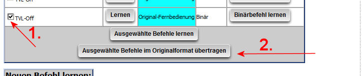

Beim anlernen eines Befehls gibt es 3 Möglichkeiten bzw. 3 Knöpfe. S. verlinktes Bild.
Wählt man "Lernen", steht hinter dem Befehl analysiert. Dann gibt es noch Binärbefehl lernen und Ausgewählte Befehle im Originalformat übertragen (=RAW). Der Support meinte ich soll die Befehle als analysiert und als Binär anlernen. Das habe ich gemacht.
Auf die binären Befehle reagiert der Player nicht, ebenso nicht auf die von mir selbst durchgeführten RAW versuche und auch nicht auf die vom Support angelegten RAW-Kombinationen. Das Licht schon.

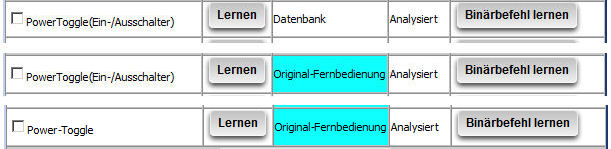

Was die Analyse angeht, hab ich mal getestet. Von oben nach unten:
Oben: Der Befehl, wie er im Original aus der Datenbank kommt, also unverändert.
Mitte: Diesen Befehl angelernt aber nicht als neuen, eigenen Befehl, sondern den bestehenden Befehl überschrieben.
Unten: Diesen Befehl als neuen, eigenen Befehl (siehe Befehls-Name) angelernt.
Sowohl "Mitte" als auch "Unten" ergeben immer "Analysiert", was bedeutet, der Befehl wurde durch den Datenbank-Befehl ersetzt.
Daher funktionieren bei Deinem Player auch nur analysierte Befehle, weil die eben nicht neu angelernt werden, sondern letzendlich durch die Datenbank-Befehle ersetzt werden (obwohl da Original-Ferbedienung steht).

Getan.Elmoron hat geschrieben:Du hast doch auch den Lightmanager. Probier doch mal bitte ob Du da Befehle als Analysiert angelernt zum Laufen bekommst.
Und nun halt Dich fest: Analysiert geht wirklich nicht. Keine Reaktion vom LightManager darauf.
Binär dagegegen klappt einwandfrei.
Also ist meine Vermutung/Behauptung, dass Analysiert bedeutet, der Datenbank-Befehl würde genommen schlicht und einfach falsch.
Wie auch immer, eine entsprechende Mail an JB Media ist raus. Mal seh'n, was die dazu sagen.

PlayL11 PauseL10 anzulernen, und zwar als PlayL11a und PauseL10a.
... ist vollkommen richtig.Auch dachte ich bisher dass mehrere Befehle nur im Originalformat also RAW gehen. ???
Die Aussage des Supporters ist schlicht und einfach Blödsinn.
