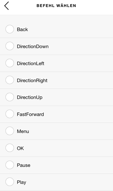

von adjustGirl
adjustGirl hat geschrieben: 24. Juli 2020 11:59
Kat-CeDe hat geschrieben: 24. Juli 2020 08:27 ... Meistens sieht es in etwa so aus:
Home, runter, rechts, OK, runter, runter, OK (NUR BEISPIEL). Diese Befehle notierst Du dir und hängst sie an den Start einer Aktion ran. Bei langsamen Geräten kann es noch nötig sein dhinter einigen Befehlen wie z.B. Home ein delay einzubauen. ,,,
aha, danke. Probier ich :)
Die Schritte sind ok. Ich habs jetzt probiert. Leider gibt es kein "hoch, runter". Nur das hier
EDIT: Habs gelöst. Danke an @all für die Hilfe.
