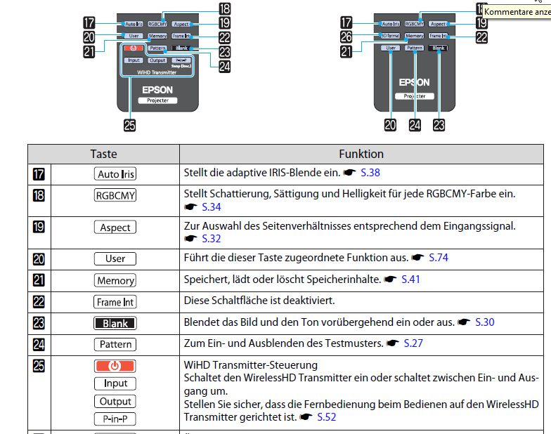

Hallo Hans,
ich habe die Bezeichnung des Befehls nachträglich editiert... war zeitgleich mit deiner Frage.
Es geht speziell und den Befehl "WirelessHdInput" der auf der Beamer-FB drauf ist, aber explizit nur den WiHD-Sender steuert, auch wenn der Beamer selbst ausgeschalten ist. Nur der macht Probleme, alle anderen funktionieren wie sie sollen.
TheWolf hat geschrieben:Und was ist mit den Befehlen
WirelessHDInput
WirelessHDOutput
WirelessHDP-in-P
WirelessHDPower
Alle diese Befehle sind ausschließlich für den WiHD-Sender der als eigenständiges Gerät mit dem Beamer mitgeliefert wird.
Befehlserklärung: (WirelessHd... lasse ich weg)
Input: Wechselt die HDIMI Inputs
Output: Schaltet um zwischen Wireless Output (zum Beamer) und HDMI-Output (an TV o.ä.), Toggle-Funktion wie Power ON/OFF
P-i-P: Picture in Picture Anzeige (Splitscreen)
Power: Toggle Funktion Power ON/OFF
Nachtrag: Wie Du schon schreibst, wäre es also ideal wenn es ein Gerät gäbe:
EPSON WiHD-Sender (für EH-TW6100W)
mit den Befehlen
WirelessHDInput
WirelessHDOutput
WirelessHDP-in-P
WirelessHDPower
Siehe Auszug aus dem Manual, WiHD-Funktionen (Punkt 25)
Auszug aus dem Manual zum EPSON EH-TW6100W. Befehle für den WiHD-Sender
Gruß aus Bayern.
Peter

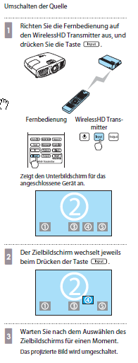

Hier noch für die Allgemeinheit die Befehle des von mir erstellten/angelernten WiHD-Sender und ein Auszug aus dem Beamer Manual zur Inputwahl:
WiHD-Sender Epson.png (4.24 KiB) 1524 mal betrachtet
Exemplarisch der Wechsel von Input-2 auf Input-4. Input-4 wird nach ca. 2-3 Sekunden nach Anwahl automatisch aktiv. Und die Kanalvorschau wird ausgeblendet. Mit der Touch funktioniert zwar die Umschaltung ebenso, aber die Kanalanzeige unten bleibt ständig angezeigt bis ein anderer Befehl (zb. PiP) abgesetzt wird.

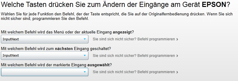

Mir ist noch etwas aufgefallen, siehe Screenshot.
Der 3. Punkt, die Bestätigung der Kanalauswahl ist beim Epson-Beamer bzw. dem WiHD-Sender nicht nötig, weil nach ein paar Sekunden der Kanal (angewählt wie in Feld 2 beschrieben) von selbst aktiv wird.
Ich vermute mittlerweile dass die Harmony nun ständig auf diese "Auswahl-Bestätigung" wartet und deswegen auch die Kanalvorschau nicht weggeschalten wird, obwohl der WiHD-Sender nach 2-3 Sekunden von selbst den Kanal auswählt hat. Wenn ich Recht habe, dann ist zwar der Befehl korrekt im Logitech-Datenbank Beamerbefehlssatz hinterlegt, ebenso von mir zum selbst erstellten WiHD-Sender korrekt angelernt. Lediglich die Abfolge der Kanalwahl passt nicht, denn:
Eine Option dass der Kanal nach Schritt 2 vom Gerät automatisch nach einer gewissen Wartezeit gewählt wird, sieht die Harmony-Software anscheinend nicht vor. Was also tun?
