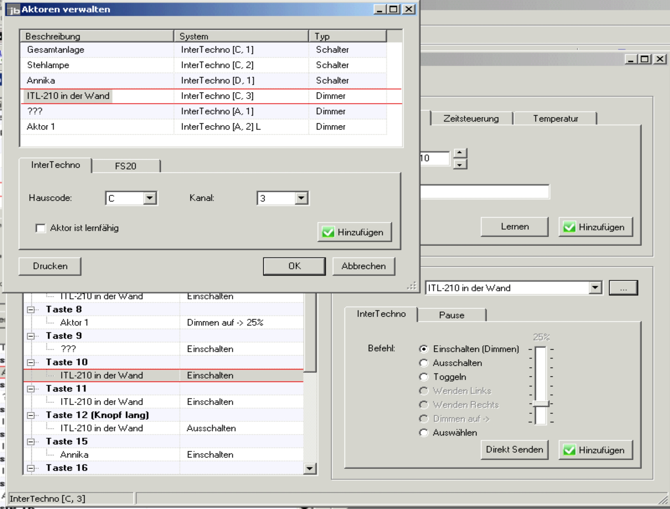

KnutKnuttnase
Beiträge: 17
Registriert: 14. Dezember 2009 16:37
1. Harmony: 1100
1. Harmony: 1100
Re: ITL-210 - Funk-Dimmer
Beitrag von KnutKnuttnase »
Wie gesagt, der ITL-210 ist vom Handsender PAR-1000 angelent worden. Er lässt sich jetzt mit den Tasten C3 ein- und ausschalten. Soweit so gut. :)
Im Lightmanager Pro habe ich den Aktor als mit dem Hauscode C Kanal 3 als lernfähigen Dimmer hinzugefügt.
Dabei fällt mir schon auf, dass ich beim am Computer angeschlossenen Lightmanager Pro bei „Direkt Senden“ nichts einschalten kann, was bei meinen anderen (nicht lernfähigen) Funksteckdosen problemlos klappt. :shock:
Das Einschalten des ITL-210 habe ich mit Taste 6 belegt und sogar mit dem „Knopf kurz“ Befehl versehen.
Wofür steht denn die Funktion „Lernen“ im Lightmanager Pro im Auslöserfeld der Fernbedienung? Wer lernt da was? Jedenfalls muss ich da noch was lernen...? :?
Dann habe ich 2 verschieden Belegungen in meiner Harmony 1100 ausprobiert:
A)
Den Intertechno YCT-100 als Gerät angelgt und in eine Aktion eingebunden (mit vorhandenen Datenbankbefehlen) und mit L06 Befehl versehen. Dieser Befehl funktioniert nicht aber mit den anderen L-Befehlen kann ich problemlos mit meiner Harmony die Steckdosen steuern.
B)
Den JB Media Light Manager Pro als Gerät angelgt und in eine Aktion eingebunden (mit vorhandenen Datenbankbefehlen) und mit C3On Befehl versehen. Dieser Befehl funktioniert nicht und mit den anderen C-Befehlen kann ich mit meiner Harmony auch nichts steuern.
Wo habe ich denn da den Denkfehler? Der involvierte RF-Extender sollte ja keine n Einfluss haben. :wink:
Danke schon mal für die Hilfe.
Gruß KnutKnuttnase
Beiträge: 18137
KnutKnuttnase hat geschrieben: Wo habe ich denn da den Denkfehler?
Nimm bei dem Aktor mal das Häckchen "Lernfähig" raus.
KnutKnuttnase
Beiträge: 17
1. Harmony: 1100
1. Harmony: 1100
Ich habe den das Häkchen "Lernfähig" rausgenommen und er lässt sich jetzt mit der 1100 ein- und ausschalten - Danke fürdie hilfe!
Jedoch erlaubt er mir nicht mehr die Dimmfunktion im LightManager einzustellen - das ist jetzt bei 50% und ist grau.
Wie kann ich jetzt dem LightManager erklären, dass dies ein Dimmer ist?
Beiträge: 18137
... indem Du beim Aktor mit der rechten Maustaste auf die Art klickst. Dort kannst Du dann "Dimmer" auswählen.
KnutKnuttnase
Beiträge: 17
1. Harmony: 1100
1. Harmony: 1100
Den Typ habe ich schon immer auf "Dimmer" eingestellt. Jedoch nur wenn ich "lernfähig an" habe, kann ich auch den %-Wert des Dimmers einstellen...

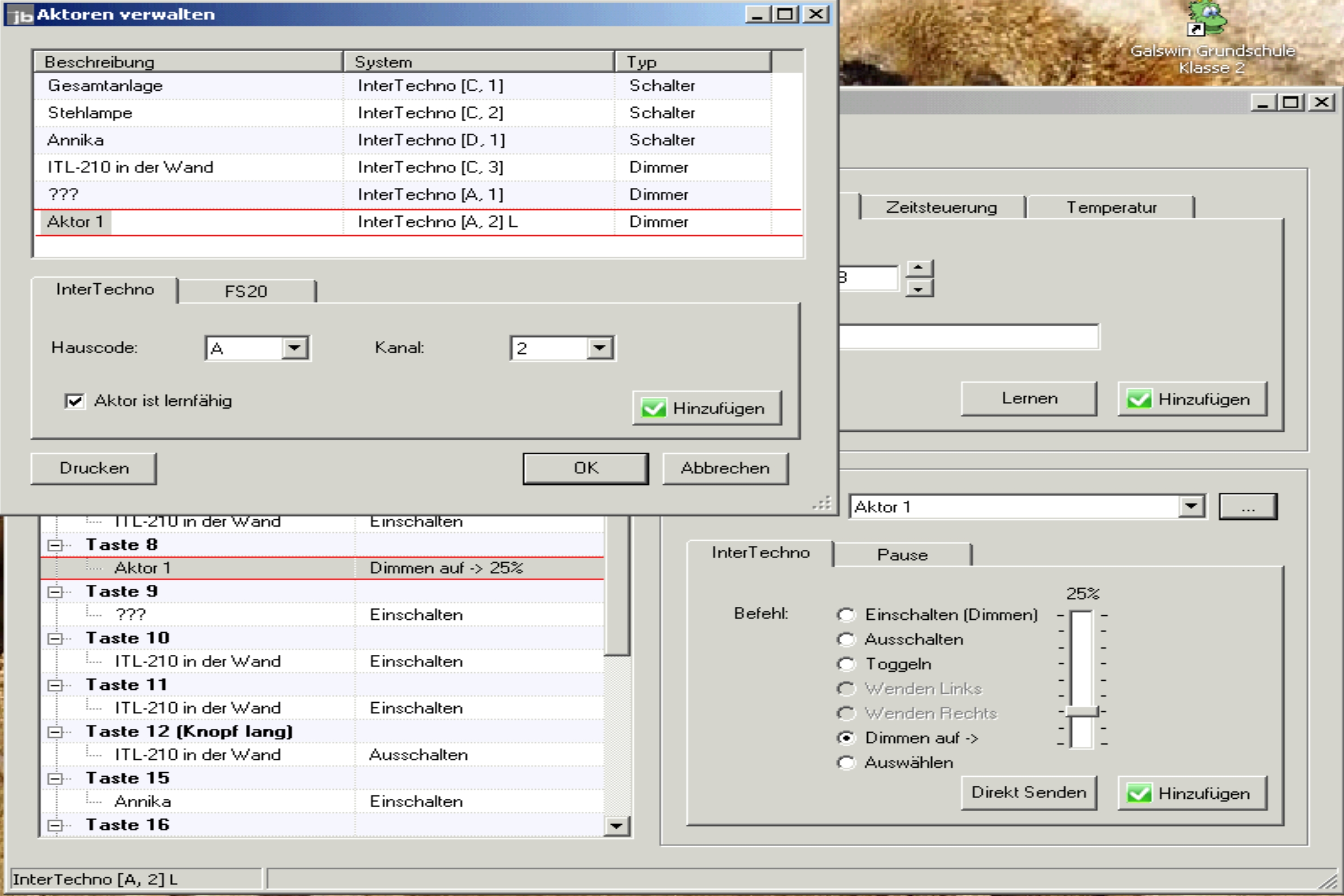

KnutKnuttnase
Beiträge: 17
1. Harmony: 1100
1. Harmony: 1100
Wenn ich dann aber "lernfähig" ausstelle, lässt sich beim ITL-210 nicht mehr der %-Wert einstellen. Dimmfunktion (rechts unten) ist grau.
Wie kann ich das Problem lösen?
KnutKnuttnase
Beiträge: 18137
@KnutKnuttnase:
Ein Blick in die BA des Lightmanagers hilft:
1. "Lernfähig" sind nur FS20-Aktoren und auch nur die lassen sich auf einen bestimmten Wert Dimmen. ( Seite 10 )
2. InterTechno-Dimmer müssen so eingestellt werden: Einschalten: Schaltet Aktor ein. Bei Dimmer-Aktoren wird hiermit der Dimmvorgang abwechselnd gestartet und wieder gestoppt. ( Seite 8 )
KnutKnuttnase
Beiträge: 17
1. Harmony: 1100
1. Harmony: 1100
Die BA ist mir schon bekannt aber seit Software V2.5 (19.03.10) gilt:
- Prozentuales Dimmen für InterTechno Aktoren für Light-Manager Pro und Mini integriert
Daher müsste ich das doch mit meinen ITL-210 Funk-Dimmer auch direkt anwählen können? Mit meiner 1100 kann ich z.Z. zwar durch schnelle Drücken das Licht dimmen aber nich direkt auf 25%.
Habe ja mit V2.6 meine Lighgt-Manager Pro eingestellt und dennoch geht nicht das prozentuale Dimmen....

KnutKnuttnase
Beiträge: 17
1. Harmony: 1100
1. Harmony: 1100
Das war die Antwort von JB Media:
Bitte den ITL-210 mit dem lernfähigen Code neu anlernen! D.h. den Aktor auswählen, den Befehl „Einschalten“ auswählen, nun am Aktor den Lernknopf betätigen und anschließend auf „Direkt Senden“ klicken. Nun ist der Aktor auf den lernfäigen Code angelernt und reagiert auch auf die Dimmbefehle.
...und jetzt klappts mit dem Dimmen :lol:
